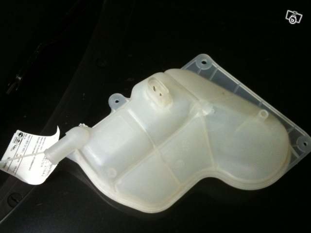

  8. Hello, exact, j'ai pris la photo sur leboncoin car mon vase d'expansion est déjà monté sur la tuture !!! Peux tu me communiquer une adresse pour l'achat d'un vase avant 01/1998. Car sur le net, je ne trouve pas ce type de vase et en concession c'est de l'ordre de 40 à 45 €. merci Romain
  9. Bonjour à tous, :coucou: Petit nouveau avec mon Audi A4 Avant de 1997, je viens chercher réponse à un problème. Comme la plus part d’entre vous, mon Audi n’avez pas de chauffage lors de son achat. J’ai nettoyé le circuit de refroidissement + chauffage comme préconisé dans les différents post du forum et par magie le chauffage fonctionne (Un très grand merci à tous). J’en ai donc profité pour acheter un jolie vase d’expansion chez Os..ro pour 18€ (le mieux était vraiment plein de M…E). Mon problème : La connectique présente sur le vase d’expansion neuf est différente de celle du vase d’origine. En effet, mon véhicule est de mars 1997 et les vases d’expansion vendue sur le net sont pour les véhicules à partir d'année de construction 01/1998. Je précise que je n’avais pas vue ce détail lors de l’achat A part ceci aucun problème pour le montage. A l’heure actuelle, je n’est donc pas connecter ma fiche sur le vase d’expansion neuf. Étant limité en électricité/électronique je ne voudrais pas faire une erreur. Qu’elles sont vos solutions ??? - Changer le vase, - Adapter la fiche d’origine pour la rendre compatible avec le nouveau vase. - Y a-t-il un sens Positif/Négatif car le connecteur d’origine possède un détrompeur Merci d’avance pour votre contribution Pour info voici la connectique du nouveau vase
