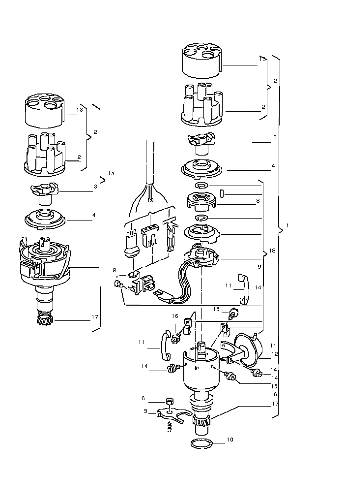

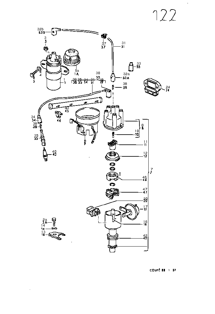

    Déjà, merci pour tes réponses... Tu dis donc que les moteurs NG et KV, utilisent le même allumeur... Sur les éclatés audi, ils apparaissent différents... Je vais joindre des photos. Je te dis ça car je ne connais pas véritablement la mécanique, et je ne voudrais casser quelque chose... :unsure: Peux tu m'expliquer le pourquoi du comment, merci beaucoup, par avance. Cyrille Image 1 : le mien ressemble à celui de gauche Image 2 : a quoi sert la pièce 17? On voit aussi que les pignons ne sont les mêmes, est ce grave? Merci...
