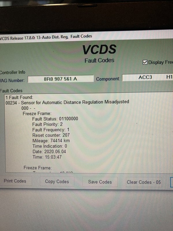

Ok, j’ai de nouveau eu le message ACC non dispo. J’ai refais le reset. a voir si ca revient. -

@S4strator c’était sur quel groupe ton problème toi ? 003 ? -

Du temps passé et un partage de connaissance. Sans rien demander en échange. A l’heure où tout se monnaie cette générosité est une qualité rare. Je ne suis pas sûr qu’audi Pontoise soit une bonne idée Je ne sais pas combien Audi m’aurait pris pour cette intervention. Je l’aurais su sans l’aide de @playaz. Encore 24h et je prenais Rdv car rouler sans régulateur ca me gave vite. Probablement au bas mot 350/400€ plus le temps perdu a prendre rdv, déposer l’auto etc -

Freinage d’urgence également non dispo ?! -

Aucun choc ? Il s’est arrêté d’un coup sans raison ? -

Le partage est effectivement le vrai atout des forums. Mais une personne aussi compétente c’est un cadeau pour nous. Le souci était que mon capteur s’est décalibré tout seul alors que je roulais sur autoroute sous très forte pluie. N’ayant subit aucun choc il ne fallait donc pas le recalibrer en modifiant son orientation mais faire un « reset » en quelque sorte ou un « reboot ». -

Idem le même message. soit il faut entrer le code security access soit peut être que ma version de logiciel VCDS ne me le permet pas ? -

Quelqu’un connaît le code pour l’accès sécurisé du module 13 ? 14117 ne fonctionne pas. -

Ok j’ai trouvé. mais je ne peux pas accéder. je n’ai pas le on/off. peut être un code à rentrer au préalable dans security ? -

Également préciser stp « et tu lances » ? -

Bonsoir @playaz Merci pour ta réponse rapide. peux tu préciser groupe 001 002 003 ? je ressaierai demain mais il ne me semble pas avoir vu ca dans basic settings. Quid de la raison du decalibrage ? -
Salut les amis. Il y a 72h, je roulais sur autoroute sous très forte pluie. D’un coup le régulateur se désactive et ACC non disponible s’affiche. Plus non plus de freinage d’urgence. Je sais qu’en cas de forte pluie ou neige il peut arriver qu’il se désactive donc pas d’inquiétude. Sauf qu’il ne refonctionne toujours pas 3jours plus tard. Plus d’ACC = plus de régulateur du tout. Merci. Le code défaut semble indiquer qu’il ne serait plus calibré ?? Sans aucun choc. Curieux. Le défaut revient après avoir été effacé. Capteur propre et nettoyé. J’ai retiré la grille, rien de visible. Me reste peut être à essayer de retirer la fiche du capteur (mais pas facile vu l’accès) pour bien la sécher si éventuellement elle a pris l’eau ? Sinon case Audi pour recalibrer un capteur qui se décalibre par magie. L’auto sort de revision. Reprendre un rdv, laisser l’auto, prendre une auto de prêt (facturée bien sûr, faut pas déconner) etc Contraignant dans mon planning actuel. Quelqu’un a peut être une idée d’un truc à tester ? Hardware ou software.
