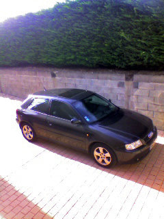

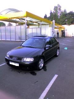

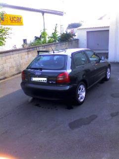

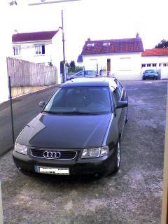

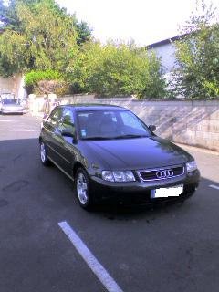

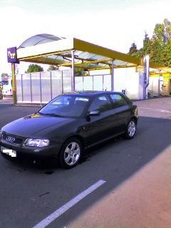

Salut JOC !!!! J'ai recuperé la piece circulaire en graphite avec les 4 petites palettes et bien sur,j'ai usiné le tout pour que cela aille dans la pompe de l'audi, car tu as raison c'est plus épais que celle de l'audi. Et voici mon audi Ptit descriptif: A3 1,9TDI 110 ch Année 1998 207 000 km plus les options audi c'est a dire: -rétro,fenetres,toit-ouvrant électrique -sellerie cuir chauffante -poste concert 8HP systeme bose + prise i-pod installé -verrouillage centralisé (réparé) -etc...
