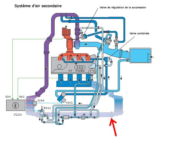

  1. Ben je vais changer le tube ce week-end je ferais une photo, pour la présentation pas de problème je la ferais apres
  2. ok merci pour tout
  3. oui c'est ça c'est en acier, va falloir je refasse souder ça alors si possible. puis je rouler comme ça en attendant la réparation?
  4. ben j'ai trouver ça bizarre effectivement mais vu la structure du trou je me suis dit c'est peut etre normal je prendrais une photo ça sera plus parlant.
  5. Bonjour j'ai acheté une audi s3 Evo 2002 gris dauphin qui marche trés bien mais j'ai constaté en faisant la vidange que j'avai une durite percée au niveau de la soudure mais ça a l'air d'origine de plus j'ai un bruit comme de pression d'air quand je relache l'accélérateur donc j'aurais voulu savoir si cela avait un lien ou non. En joint le schéma du moteur avec la durite percée. cordialement
