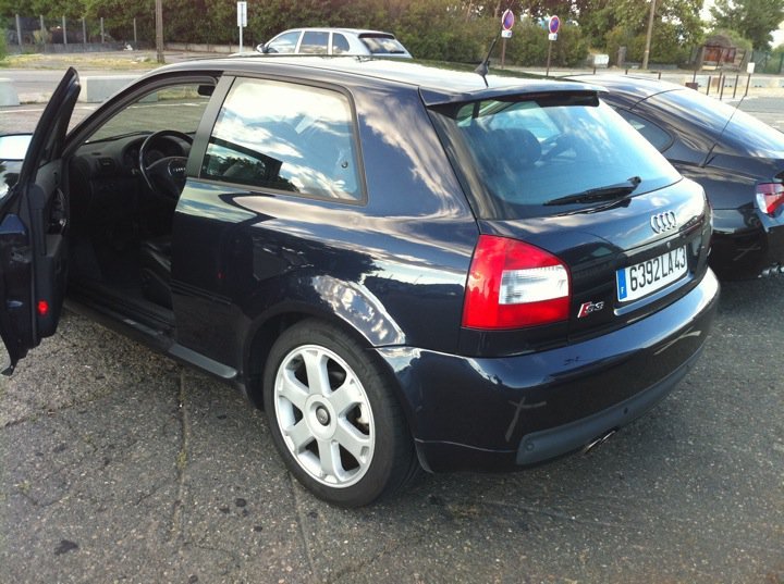

    Audi s3 bleu ming
    ^^ il est passé 15 jours dans les mains d'un très jeune conducteur dans le calvados entre l'Auvergne et moi !!! :D

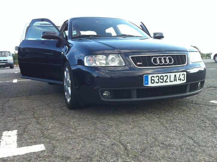

    Audi s3 bleu ming
    Donc comme mentionné dans la petite présentation, j'ai le côté gauche à refaire ... Il m'est arrivé un malheur en doublant un camion sur un 4 voies ... cet enfoiré de polak s'est endormi (ou pas d'ailleurs) et s'est rabattu sur moi ... J'ai eu le mauvais réflexe de taper la barrière plutôt que de taper le camion ... réparation pour ma pomme !! C'est pourquoi je cherche un carrossier dans le 44 ... et aussi ou puis-je trouver une aile arrière et avant gauche ? Je joins une photo du côté avant ... et j'en mettrais une de l'état actuel ... :(
