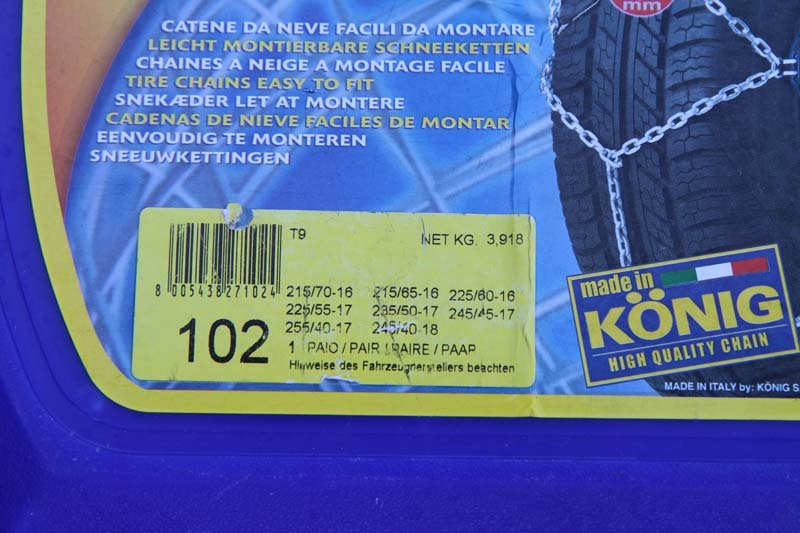

  1. R300, tu as raison à 100% ...sur la neige c'est Holiday on Ice même en quattro... Je suis donc passé en pneus hiver en 245/40 18 (indiqué dans doc vehicule) et c'est le jour est la nuit. Tres bonne accroche, et freinage. Attention cependant aux exces de confiance. Pour les chaines, la reference en TRAK nouvelle generation est 213.
  2. merci de ta réponse Pour du 245/40/18 il semble qu'il faut du modele 212 . Le modele 215 est pour l'allroad en 245/45/18
  3. Bonjour Autant se preparer à l'hiver... Sujet plusieurs fois abordé mais je n'ai pas trouvé la reponse. Mon A6 Avant est équipée de jantes d'origine en 18 montées en 245/40/18. Je possède des chaines KONIG t9 (ex ESPACE 4) de bonne dimension, puis je l'équiper sans causer de dégâts ? Est ce une dimension chainable ? (sans passer par des solutions type track) Derniere question : ça donne quoi du 245/40/18 en pneus ete sur neige (en QUATTRO) Merci Nico

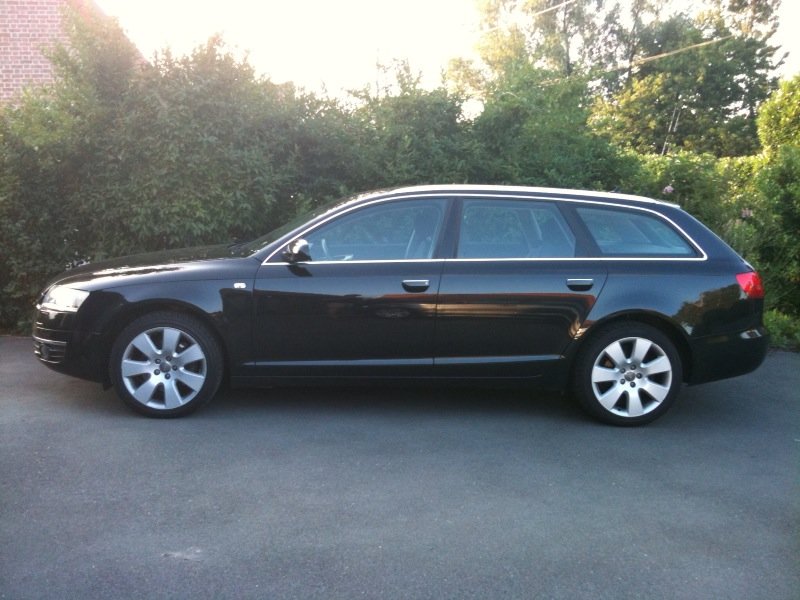

  4. Bonjour à tous Petite presentation rapide : je suis l'heureux proprietaire d'une A6 Avant 3.0 Tdi Quattro, boite Tiptronic de Juillet 2008 (233cv), couleur noir fantôme, finition Ambition Luxe. Intérieur noir, Jantes 18. J'ai quitté le monospace (j'en ai eu 3...) pour l'A6 et je ne regrette pas mon choix. Ce n'est pas comparable, du confort, du silence, de la sobriete et surtout quel moteur !!!
