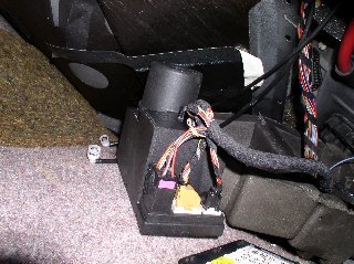

En fait pas sûr car voici ce que j'ai dans le coffre ( voir pièce jointe ) il me semble que c'est bien le système complet, non ? Donc ce que je n'ai pas c'est juste le petit boitier avec la clef, mais je ne veux pas passer par audi donc je veux installer sur la centralisation existante juste le boitier qui permet la liason avec la telecommande, c'est pour cela que j'aimerai savoir à quoi correspondent les fils dans mon coffre .. Vous voyez ce que je veux faire ? merci -

Bonjour, Cela fait quelques jours que j'ai acheté une audi A3 de 1997, ess 1.6L avec 144000Km . J'en suis bien content.. J'ai bien en ma possesion les 3 clefs mais je n'ai pas le boitier pour la centralisation, j'ai bien trouvé à l'arrière dans le coffre le systeme pompe+electronique pour la centralisation, du coup j'aimerai installer un kit de centralisation à cette emplacement car je suppose qu'il y a tous les cables necessaire.. Du coup j'aimerai savoir s'il y a moyen d'avoir un schema electrique du systeme d'origine ? Je ne sais pas si quelqu'un d'entre vous a déja fait cette manip.. Merci d'avance
