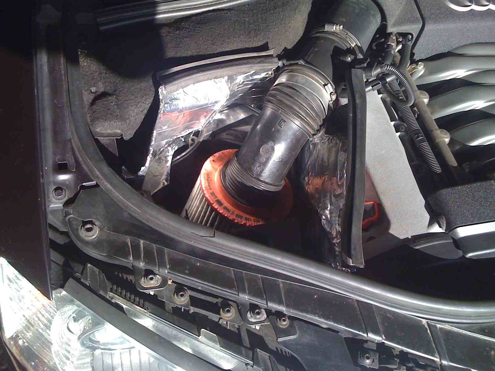

pour repondre a vos question :bigsmile: le filtre a air et le filtre d origine don jais boucher l extremiter :P les partie en ruban aluminium de chaque coter serve a faire un mur refractaire du a la chaleur ( d ou le fait de verifier la temperature apres install histoire de verifier si ton admission ne prend pas l air chaud )c important pour la combustion sinon tu perd de la puissance pour realiser les mur c tre simple suffi de prendre des vieux morceau de plastique ( de voiture c important !!! C DES PLASTIQUE QUI SUPORTE LA CHALEUR ) et les decouper sur mesure puis les relier avec une riveteuse en fait suffi de faire une cage au tour du filtre jusquau capot moteur en fait jais garder le bas et jais refait le haut.. et on le vois bien jais mis des join de porte sur le dessus pour bien emprisonner le filtre du moteur ... mais le son passe quand meme :eldiablo: pour se qui et de l ete bein jais fait l install cette ete en pleine canicule donc pas de souci lol ya juste en ville en plein bouchon au bout de 40mn que la temperature remonte mais sa tout admission fait sa... meme l origine pour l entretiend du filtre rien de plus simple bon moi jais l origine donc c un coup de souflette de temps en temps mais si c un KN ou un green c un passage a l essence et sechage .. bref le filtre et la pour areter la poussiere donc un coup d aspirateur suffi de temps en temps pour tout se qui et kit d admission sur le marcher sincerment il sont juste cher tu gagne pas grand chose .... sur les gros moteur si le reste suis pas sa vaut pas le coup surtout les limo qui ne son pas des reel sportives et pour le son hehe :eldiablo: jais deja une video la dernier partie c mon a8 ecouter et regarder lol -

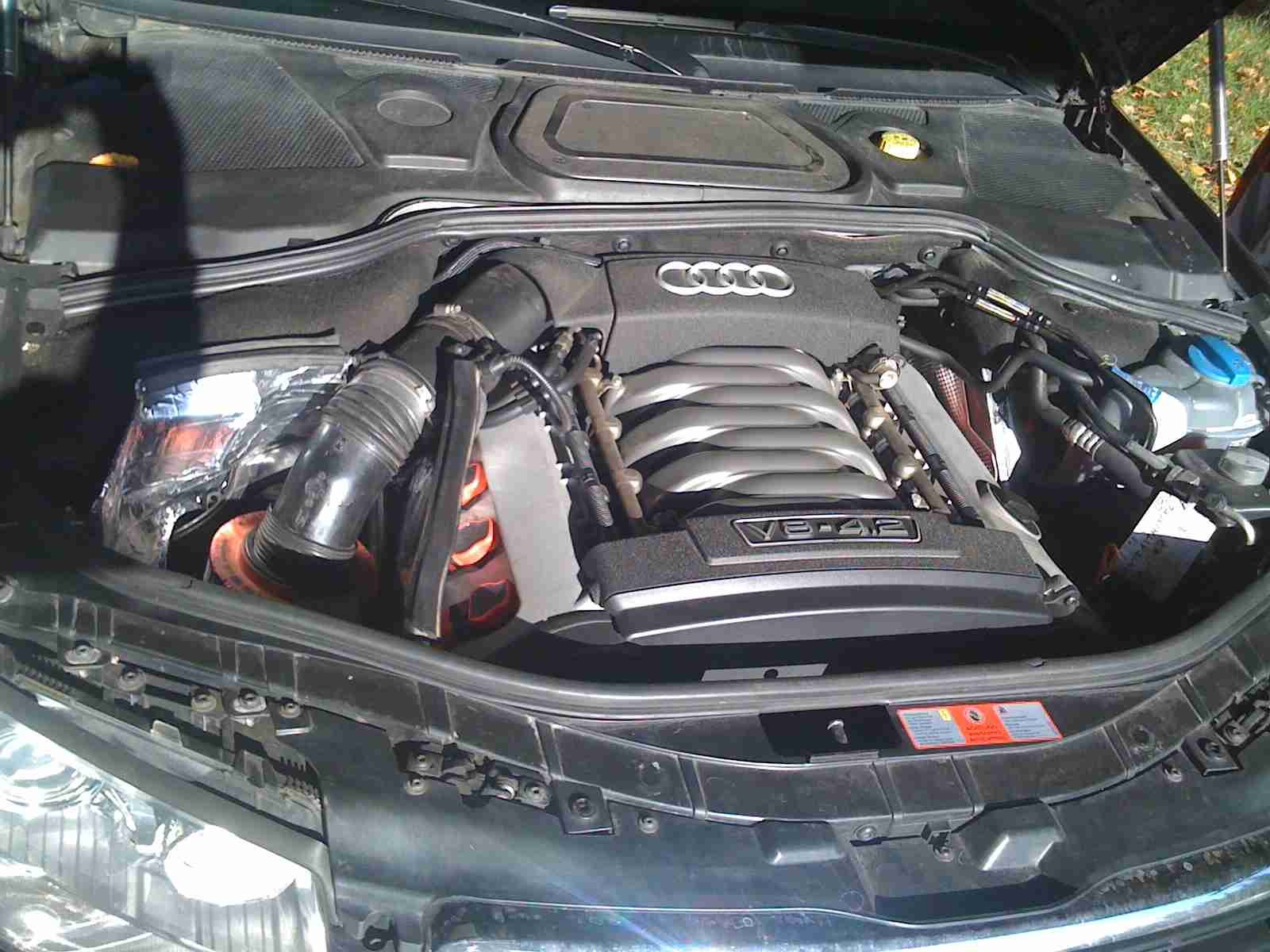

BOUJOUR donc voila je vais vous presenter ma dernier modif sur ma a8L la modif ma pris quelque heure .. et une somme de 40 euro :bigthumbup: donc sa fait plus de 10an que je fait se genre de modif sur des bagnoles le son et tres important pour moi c se qui donne le caracter a la voiture :eldiablo: le materiel viend de leroi... et quelque organes d ancienne AUDI mdrr des caches plastique moteur adesif fibre adesif alu 10m vieille durite d admission au diametre et.. un termometre avec une sonde de temperature exterieur_interieur et pour finir 2 main et quelque heure de developpement dans son lit :jap: et pour ceux qui on peur pour la santer du moteur je vous rassure jais sonder la voiture en y integrant une sonde de temperature dans l admission directement :P et les resultat apres modif et 20mn de route 5 degret en moin par rapport a la temperature externe.. oui donc c bon le moteur respir :hot: pour le son bah c violent :eldiablo: c comme pour ceux qui s en rappel .. enlever le filtre sur un vr6.. SA FAIT VIBRER LES MUR :malelovies: et voila les photo et biensur si vous avais des question n esiter pas :bigsmile:

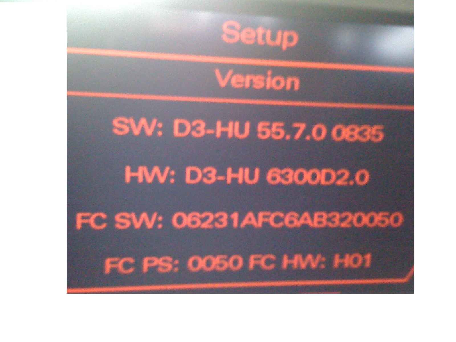

:bigsmile: alors oui jais un boitier bluetooth !!! MON VIEUX NOKIA N95 trouve le reseau :furious: et quand je lance une recherche le MMI me demande l autorisation de conecteter le tel ... idem avec mon encore plus vieux HTC s710 :colere: donc moi jy comprend rien .. le pire mon pote qui lui a un iphone 4 bein c idem pas de reception du MMI donc a mon avie il manque une mise a jours sur mon a8 ??? la procedure du iphone et toujours la meme ... on allume le blutooth et on prie quil trouve quelque chose !!! BREF pour le moment jme sent un peut depasser :( -
BONJOUR jais un petit souci avec ma a8 il y a quelque temps javais mis une puce dans le compartiment telephone pasque ma connection avec le iphone ne fonctinner pas mais la semaine derniere jais perdu cette puce ( 2em numero ) don je men servais tres peut .. bref plusieur ami possede des audi avec le meme MMI que moi et egalment un iphone ALORS ME SUIS DIT :colere: pourquoi eu sa marche et pas moi :unsure: donc je pensse que sa viend de ma version MMI pasque les telephone htc et nokia le MMI les reconais et la rien :blink: donc si quelqun a une idee !!! OU A EU LE MEME PROBLEME ??? :bigthumbup: en echange je vous donne le lien de ma derniere video on va dir elle et tres AUDI
