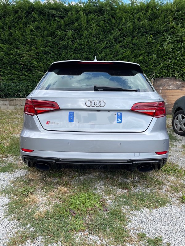

Bonjour à tous, Après des années à ne plus rouler avec une voiture 4 anneaux, j’ai enfin réalisé mon rêve. Je cherchais une rs3 8v 367 avec peut de km à l’origine, et je suis tombé sous le charme d’une 8v2 400 plus kilomètres que prévu mais qui a fait principalement de l’autoroute. Rs3 sportback grise Toit panoramique Échappement rs Siege rs Démarrage sans clé Retroviseur noir Bang Olufsen Voici quelques photos Je vais prendre des photos de l’intérieur
