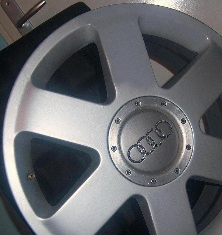

    Je viens de finir la peinture de mes jantes aujourd'hui je laisse quelques photos !! et tous ça a la bombe !!!

    J'ai fait le test du radiateur éffectivement même si l'aiguille indique 110° le radiateur ne me parait pas vraiment chaud mais le ventillo tourne sans s'arrêter c'est donc qu' électriquement il comprend que sa chauffe ??? j'espère qu'il ne s'agit que du thermostat !! je suis allé dans un ct autosur pour me confirmer les tailles autorisées sur A2 en 17 et il y en a 3, 195/40, 205/40, 225/35 les 215/40 Sont autorisés ?? OUI ça touché un peu a l'arriere avec les 55 sur les dos d'anne mais je ne l'ai est pas mis longtemps !! merci pour le coup de pouce :bien:
