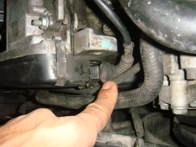

ce n'est pas le même moteur mais je l'ai trouver merci t'es au top !! bon bien verdict pour moi la fixation sur la sonde de température d'huile a disparu donc fil bleu non connecter (flotte dans le vide ) -

ok vais voirou tu m a dit mais si tu peux quand même envoyer la photo merci !!
