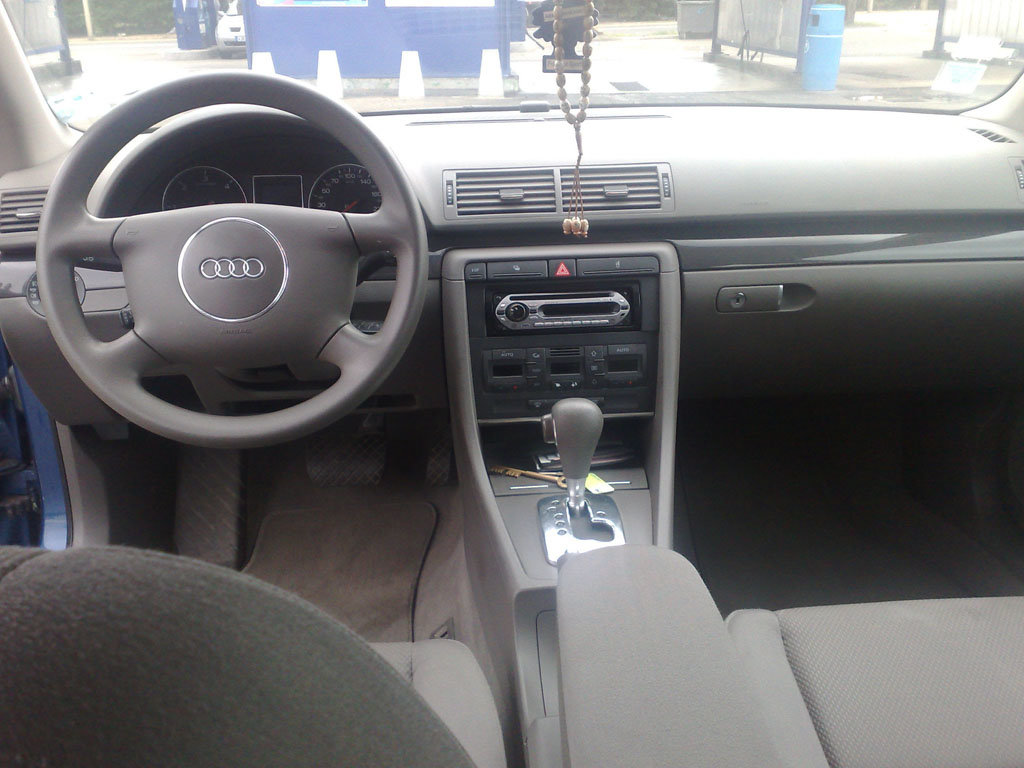

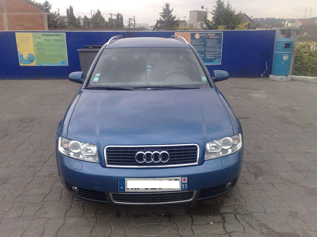

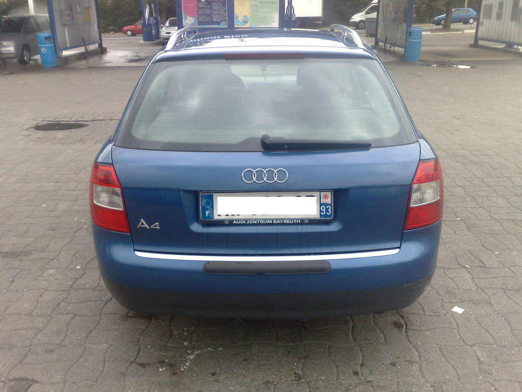

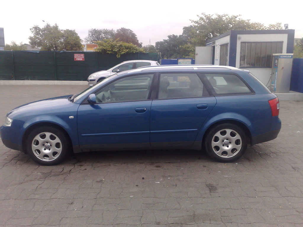

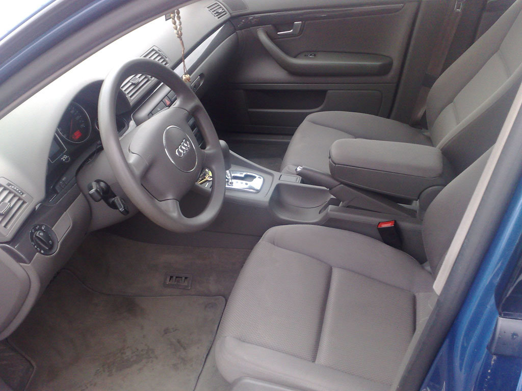

Merci pikpikmo je sais le poste sa fait pitié lool mais j'ai pas envie de me lancer dans du bricolage pour me poser un RNS-E où sinon si je trouves un ami qui peut me le faire peut etre bien on verra :bigsmile: Sinon oui c'est vrai que la mienne fait un peu " entrer de gamme" malgré les options qu'elle a mais bon je pense aprés quelques modifs du genre une belle paire de jantes et des vitres teintées et aussi les bas de caisses et de pares chocs repeint sa lui changera surement :P -
