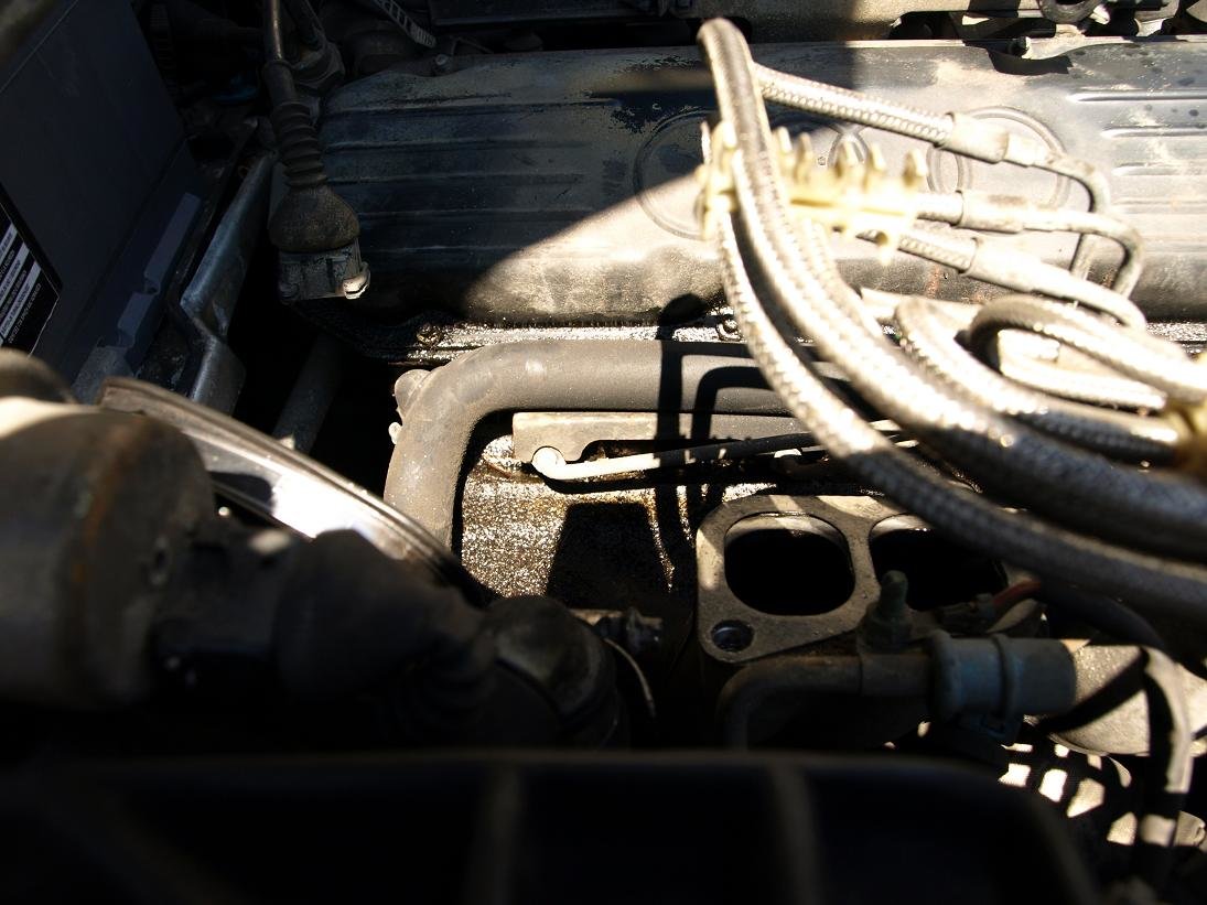

  1. Pas d'amélioration. Ensuite j'ai démonté le corps d'admission. On peu voir une fuite d'huile assez importante sur le joint de cache culbuteur. Le faisceau d'allumage est lui aussi un peu vieux. Nettoyage du corps et des clapets, c'était pas du luxe. Donc j'attends un joint et je vous tiendrai informé. Désolé le moteur est sale, mais moins qu'avant lol.

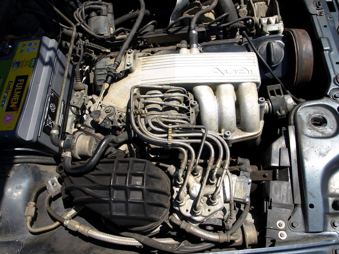

  2. De retour pour de nouvelles ....Pannes ! Je continue sue ce poste, puisque c'est toujours le même véhicule. Panne: ralenti instable à froid. Cause: ? C'est arrivé après un nettoyage (soft) du moteur avec un produit dégraissant et de l'eau. Je n'ai pas arrosé comme un fou, juste rincé le produit dégraissant. J'ai redémarre sans problème et rentré chez moi. Le lendemain, mon ralenti à froid avait des variations, 900 tr à 1200 tr/mn. Je me suis pas inquiété, un peu d'humidité probablement. Mais maintenant, elle cale si je n'accélère pas. Petite photo : j'ai démonté quelques pièces pour contrôler l'étanchéité. Le gros couvercle noir était mal positionné, mais c'était étanche, j'en ai profité pour nettoyé.
