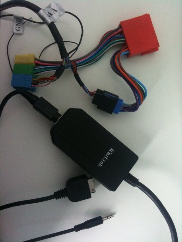

  1. Bonjour à tous, J'ai une A3 de fin 2004 équipée d'un autoradio Concert 2 et je souhait y raccorder mon iPhone 3Gs. J'ai commandé un kit XcarLink et je n'arrive pas à le faire fonctionner (il s'agit de l'ancien modèle qui comprends une prise iPod et une prise jack) : J'ai débrancher la grosse prise à l'arrière de l'autoradio pour brancher à la place celle du XcarLink (celle avec les connecteurs liés jaune, vert, bleu). Ce connecteur dispose d'une grosse prise rouge qui permet de rebrancher la prise qui était à l'origine dans l'autoradio. J'ai également une prise noir et un connecteur bleu plus petit qui sont raccordés entre eux. Je n'ai pas branché la masse lors de mes essais. Lorsque je branche mon iPhone il me dit que la recharge ne fonctionne pas mais il semble détecter qu'il est branché à quelque chose. Par contre aucun son ne sort. Sur l'autoradio je n'arrive pas à activer l'entrée Aux en appuyant 2 fois sur CD... Y a-t-il une technique particulière ou une autre méthode (je n'ai pas la commande au volant) ? Tous les autoradios sont bien compatibles ? Si vous pouvez m'aider se serait vraiment sympa !! Merci d'avance
