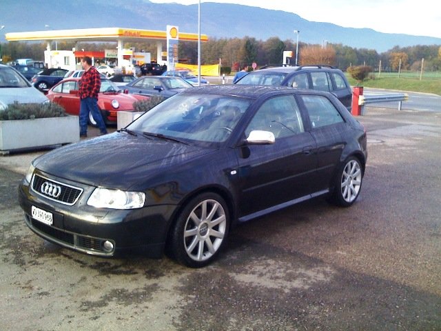

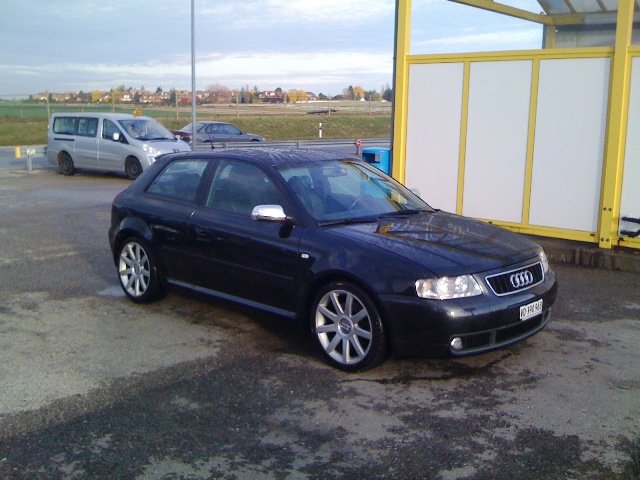

Salut à tous! Je vous présente mon S3 EVO de 2003 totalisant 133 MKm. Pour l'instant pas grand chose de modifs car je ne l ai que depuis 1 mois mais j'ai deja monter le pédalier alu ainsi que les essuies glaces AeroTwin tout deux récuperer de mon ancienne Polo 6n2 GTI morte au combat :( paix à son âme :ange: Pour les futures modifs je prévoit: -Claquage au sol avec 4 ressorts H&R -Teintage des vitres -Montage de l'ancienne sono Alpine récuperée également de la Polo Et voila, après ca elle sera nickel a mon gout. A vos comms ;-) Salutations et bonne route.
