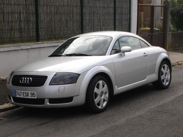

me revoila apres mes soucis j ai eu beaucoup d aide avec le mecano de ma boite alors pour finir a mon histoire c etais bien mon train arriere qui etais plier , je l est changer je suis partie sur de l occas car corps d essieux nue chez audi 800e et apres mon enquette il s averre que la audi tt 1999 est fabriquer sur la plateforme a de vw donc me voila avec un train arriere de golf 4 completement identique jai changer fusse roulements et repeint l essieux avec une peinture de chassis de camion il est pas pret de pourire maintenant et deux pneus et me voila avec mes roues droite car je les avait completement en gordinie et une usure de pneus mort en 8000klm j espere que mes travaux von payer -

Alors c est samedi donc avec mon amis Serge descente de train arrière voilà ma Tt a nue et effectivement j'ai un bras de roue qui remonte ce qui explique usure de mes pneus alors me voilà a la recherche d' un train arrière neuf ou occasse quoi que dificille de déterminer un bon train sur de l occas. Sinon comme solution j'ai un corps de train ar ref: 8n0 500 051 D. a 693euros!!!! Ou dans les 300 a l occass. Audi ma dit que il n y avait pas de semilutude avec d' autre modèles de la marque mais pourtant dans la fouler j'ai mis que la fausse golf 4 tdi 2004 et la surprise le même train tous pareille donc je me tâte ????? -

bonjour je vient vers vous pour des conseignes suite a une usure prématuré des pneus arriere sur l intérieure le verdic tombe chez audi train arrière mort resultat 1490E de pieces et 300e de mains d oeuvre , donc je me tourne vers l occas mais je me demandait si un train arrière de audi a3 ce monte sur une tt 180 mk1? ou si quelqun peut m apporter des rensignement? merci a tous
