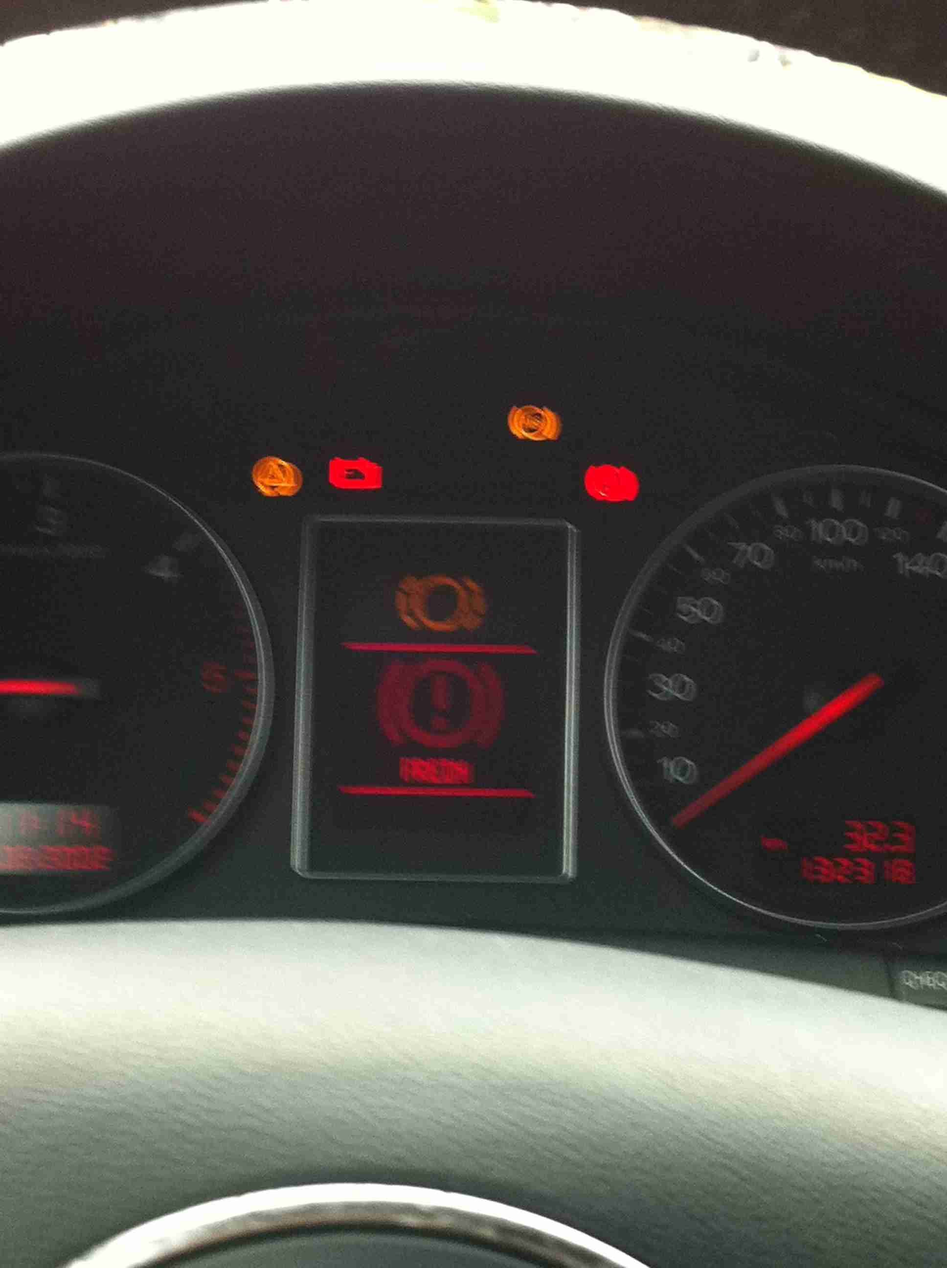

bonjour à tous, Suite et fin de l'histoire, mon ami mécano chez qui j'ai acheté la voiture l'année dernière est venu ce midi, nous avons réussi à ouvrir le capot et là, pas besoin d'aller plus loin...galet tendeur de la courroie d'accessoire cassé...il me fait la réparation dans la semaine à venir...gracieusement... voila...merci pour vos participations.
bon et bien cet aprem j'ai voulu la prendre pour aller chez une connaissance qui as un VAGCOM mais impossible de la démarrer...
Bonjour, elle a 132000 km...quand je l'ai récupérée il y a 10 jours elle n'avait pas roulé depuis plus d'un an...d'où le changement de la batterie qui était HS même après tentative de recharge...c'est clair que je pencherais plus pour un problème électrique aussi...j'en saurai plus demain après midi
Merci Fred je vais y jeter un oeil demain et je vous dirai ce qu'il en est...
:) bonjour, Je suis sur Dijon
Bonjour à tous, c'est un peu dépité que je vous écrit...je vais rester soft sur les mots mais là c'est un gros ras le bol général... Pour m'en tenir aux faits et ne pas vous faire l'historique mécanique de cette voiture je vais vous exposer le problème actuel : J'ai changé la batterie et passage au controle technique il y a une semaine...CT ok vierge. je roule toute la semaine avec la voiture, pas de soucis...hier soir je pars faire un tour je démarre difficilement, le tableau de bord de la voiture reste noir, aucun indicateur de kilometrage de préchauffage de freins de batterie...au bout de 3 secondes tout se rallume... <_< je pars et là, direction hyper dur (même avec les voitures sans direction assistée on en bave moins pour braquer/tourner), je fais 20 mètres et les voyant d'ESP et d'ABS s'allument, le voyant de freins clignote voici la photo du tableau de bord en pièce jointe j'ai fait quelques kilomètres et je suis vite rentré car vraiment pas top sécurité de rouler de la sorte...à cela s'ajoute le fait que la voiture broute au ralenti... Si quelqu'un pouvait m'éclairer un minimum avant que j'aille chez un concess en début de semaine pro ça m'arrangerait beaucoup histoire que je ne me fasse pas "arnaquer" sur des spéculation hasardeuse niveau panne possible et me retrouver avec un devis de fou...un ami me dit problème batterie mais bon j'ai des doutes. Merci à tous
