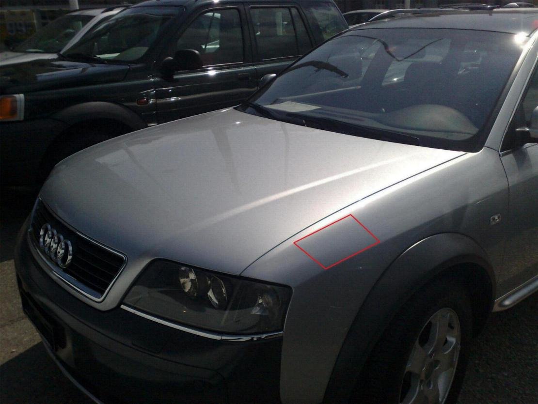

Hello, Merci pour la réponse. Pour essayer d'être + précis, il s'agit d'un modèle 2001, version 2002. L'endroit où ça devient bouillant, ça se situe au niveau du rectangle rouge comme on peut le voir sur cette photo... Au niveau de la version, peut-être qu'avec cette photo, tu verras mieux de quoi il s'agit: Le problème, c'est que parfois le voyant "Correcteur d'assiette" (La voiture jaune avec la flèche en haut et en bas) s'allume sur le tableau de bord, clignote et le pire, c'est quand il reste allumé... Cordialement, Styves -
