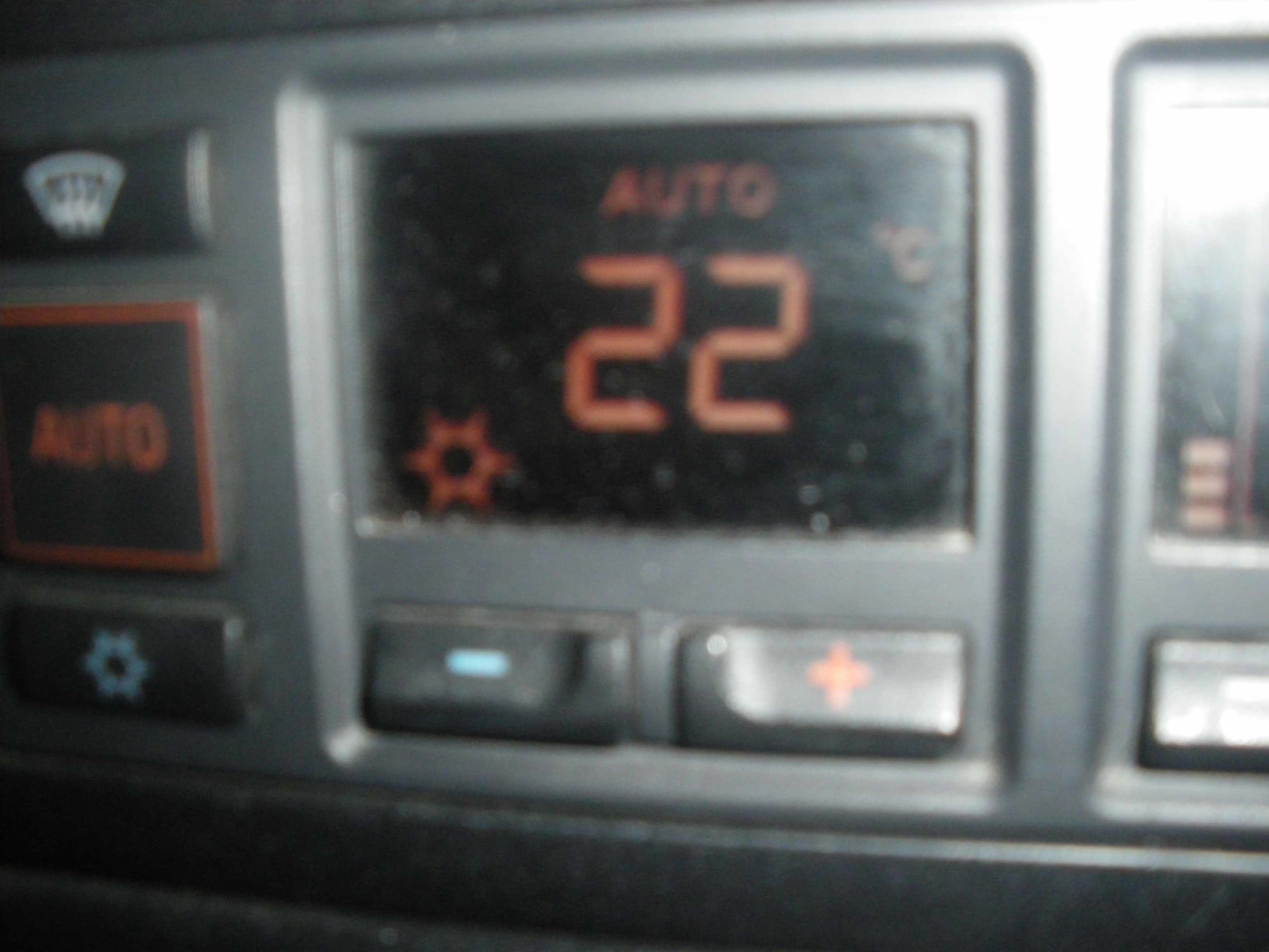

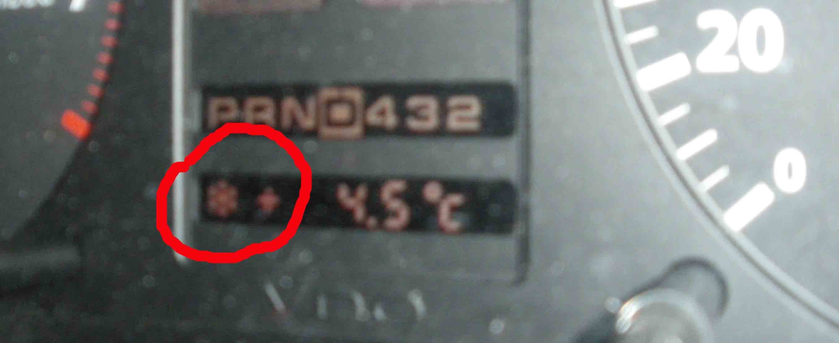

Salut à tous... Voilà, j'ai enfin fait l'acquisition d'une audi... C'est une A4 de 96, le V6 2L6 essence. Je ne dispose pas du manuel en français et donc, j'aurais une petite question: Que veux dire ce symbole sur la clim auto? (ça ressemble à un flocon...) Et à quoi peux bien servir le bouton avec le même flocon? Et tant qu'on y est, que veux dire ce "flocon" là et le "+" apparus hier sur le tableaux de bord?
