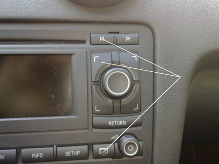

  1. Exact, j'ai été chez audi cela leur a pris 5 minutes mais 45 euros quand même ... Merci pour vos réponses Bonne fin de journée ... :coucou:
  2. Bonjour, j'ai trouvé ceci sur un autre forum mais sans résultat pour moi... je vais devoir aller chez audi ! "Problème résolu. En cherchant bien sur le forum j'ai trouvé un post ou un membre explique une manip à faire sur un bns 5.0 d'une tt. J'ai éssayé et bingo.....le cd est éjecté. Alors la manip consiste à appuyer sur trois touches en même temps, puis sur ejection et hop. Je joint une photo si j'y arrive... Merci quand même de vos réponses"

  4. Bonjour a vous, J'ai un petit soucis, je viens de recevoir ma titine, une A3 ambition 2.0 TDI, le problème c'est que le cd de navigation est bloqué dans le lecteur. Le mandataire m'a expliqué, que audi (Allemagne) verrouillais les lecteur cd lorsque les voitures sont sur parc... Enfin sur le double des clés je viens de m'apercevoir que j'ai un autocollant avec écrit "Radionr" avec un code a quatre chiffre a coté. Ma question, ce code est-il utilisable pour débloquer ce lecteur cd. Et si oui quelle est la manip à réaliser sur un BNS 5.0. Par avance merci.
