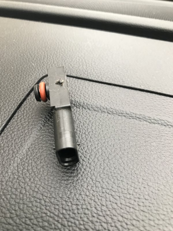

Voilà la photo du capteur , il est bien possible de le changer sans toucher à la durite La référence de la pièce: 5Q0 906 207 A -

Désolé pour le delai , J’ai pu finalement trouver la pièce chez audi, (80€) le capteur a été remplacé ce qui a solutionné le problème. Bravo a doloresbishop pour ce diagnostique exact ! Et merci à tous pour votre aide précieuse -

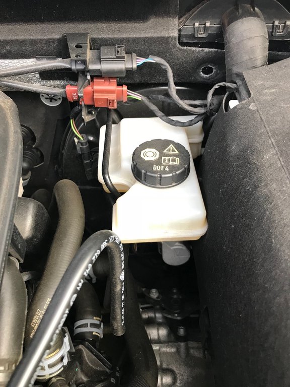

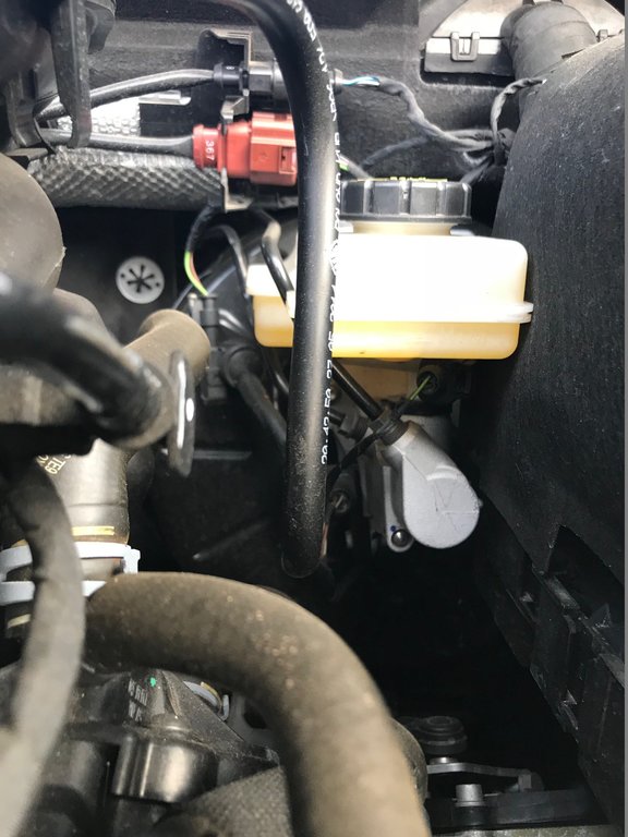

Merci jean jacques, j'ai réalisé le test tout semble ok, lors du démarrage la pédale s’enfonce et devient souple alors qu'elle était bien dur moteur éteint. j'ai limite eu du mal à démarrer car j'ai une boite auto et pour démarrer il faut avoir le pied sur le frein, du coup j'avais le message "appuyez sur le frein pour démarrer" sauf que la pédale était tellement dur qu'il ne detectait pas que j'avais le pied sur le frein Merci DoloresBishop pour ces infos détaillées, j'ai bien regardé et en effet le capteur est bien au niveau du fil vert et marron visible sur la photo, il est presque au niveau du mastervac (ci-dessous la photo) Du coup le problème pourrait provenir de ce capteur? Que faire? -

Bonjour, Merci pour la réponse, concernant la présence d'un capteur au niveau du bocal de liquide de frein, ne sachant pas, je mets les photos ci-dessous -
