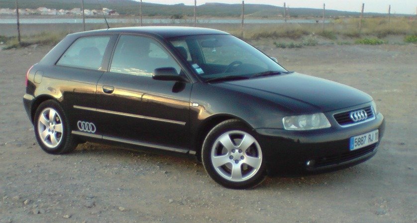

Coucou :) Non elle est pas fraiche du jour lol :) Elle est de mars 2001. 145 000 km. Je l'ai depuis mai 2008. d'entrée j'ai remarqué la grosse fumée noire lors des dépassements = vanne EGR. Niveau carrosserie j'utilise le polish GS27 Black Edition : une pure merveille, mais le plus cher des polish : 35 € le bidon , mais qui dure 2 ans, donc vraiment mince comme investissement, et résultat excellent. Je ne peux pas envoyer d'autres photos, le site me les refuse car elles dépassent 250 Ko.... Je n'en ai réduit qu'une. Encore MERCI à tous pour vos réponse, et à bientot !! :) -
Quels amortisseurs pour 8L 130 ambition SVP ?
opium a répondu à un(e) sujet de opium dans A3 8L - (1996 à 2003)
Merci bcp à tous de m'avoir éclairé avec vos réponses très précises ! Voici ma petite A3 Adorée :) Je précise que j'ai débranché la vanne EGR, c'est un régal, un poil + de pêche et bcp de fumée en moins !! -
