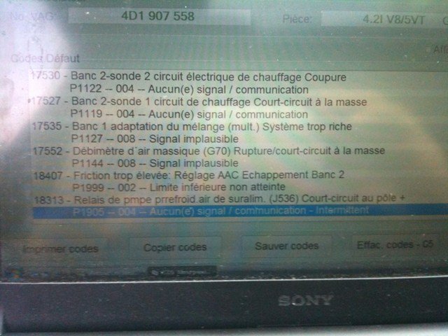

  3. Salut rs6v8 ce que je trouve bizarre c est que quand je la démarre a froid elle régule a 1100 voir 1200 tour et la aucun bruit après 30 seconde voir une minute quand le ralenti descend a 800 tour c est la quel commence a cliqueter se qui est bizarre c est que quand j accélère doucement et quel passe le régime ralenti au dessus de 1200 tour plus de bruit et quand elle est chaude pareil plus de bruit la personne qui me la vendu me dit que son mécano audit lui a dit que c était tout a fait normal du fait qu il avais changer tendeur d' arbre a came etc etc et qu il fallait que je fasse genre 1500 kms pour que sa s use un peux et de ce faite que sa ce Rode

  5. bonjour a tous alors voila ce qui a ete fait qur la voiture JE MET CE QU IL Y A MARQUE SUR LA FACTURE N 10196103 VIS N 10238805 VIS 026103085D BAG.JOINT 049103491 JOINT 077109087P BLOC REGL. JE NE C EST PAS CE QUE SAIS COMME PIECE 077109479D TENDEUR HYDROLIQUE 077109485F LEVIER SER 077198025A SERIE JTS 077903341H GALET 1K0998262AB SONDE LAMBDA 077903137Q COURROIE WHT002015 VIS CYL 078103113E BOUCHON 078109119J COURROIE CRANTEE 077109244E GALET 077109244C GALET 077121113D REGUL D EAU 077121004PV POMPE A EAU 077903341 ROULEAU 077903133E TENDEUR HYDRAULIQUE N 90136802 BAGUE JOINT SOIS UN TOTAL PIECE SANS LA MAIN D OEUVRE DE 1666.55 EUROS LE SOUCI QUE J AI C EST QUE QUAND JE DEMARRE LA VOITURE LE MATIN A FROID ELLE FAIT UN BRUIT DE CLAQUEMENT ELLE M MES LE DEFAULT SUIVANT A LA VAG COM 18406 FRICTION TROP ELEVE REGLAGE ACC ADMISSION BANC 2 P1998 002 LIMITE INFERIEUR NON ATTEINTE JE VAIS ESSAYE DE JOINDRE UNE PHOTO QUI MONTRE LES DEFAULT SUR L ECRAN DU PC
  6. Salut tout le monde bon ça y est j ai mon rs6 mais j ai 8 code default qui son visible a la vag com est ce que quelqu un pourrais m aider afin de me dire quel son ces code default je peux vous laissez mon tel ou vous appelez sans problème merci de votre aide par avance
