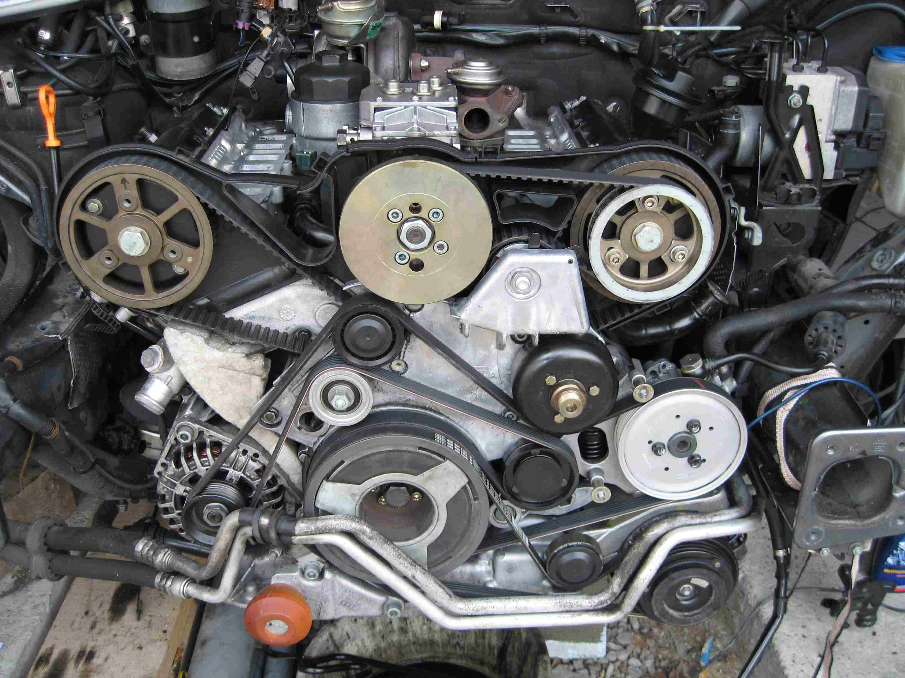

  2. Probleme trouvé ! Heureusement que j ai pu compter sur l'aide de tous les gens du forum :bigsmile: Enfin, ca pourra certainement en aider d autres ! il s'agit de la poulie damper, dont l'interieur etait broyé. C est la poulie en bout de vilebrequin, qui entraine la courroie d'accessoires, et la courroie de clim. Elle contient un systeme d'amortissement de choc, a base de silent bloc. Prevue par exemple pour amortir les chocs dus au demarrage du compresseur de clim. Mais lorsque mon compresseur s'est bloqué, et que la courroie à patinée, elle n'a pas résistée au choc extreme et violent. Le systeme d'amortissement à cassé. C'est traite, ca ne se voit pas de l'exterieur... Exterieurement, on voit toujours la poulie tourner normalement. Il faut la démonter pour se rendre compte de la casse. Et ca vaut 330 euros chez Audi, on la trouve autour de 200 sur les sites de pieces. :coucou:
  3. Merci Emmanuel :) J'ai effectivement commencé le travail... j'ai mis la face avant en position SAV... même un peu plus en enlevant toutes les durites qui gênaient coté boite à air, et j'ai pu tourner la face avant à 45°. j'ai déposé le compresseur clim, et j'en cherche un autre.... pas de bol, c est un modèle rare, et j'en trouve pas en échange standard. J en ai trouvé un en occas en ayant aucune idee de l'etat, et plusieurs en neuf (mais à 500 euros). Je continue ma recherche. j ai trouvé la bouteille déshydratante, elle était cachée sous la boite à air. Par contre, je ne vois pas de support antivibration, ni comment tendre la courroie de clim... il faut dire que ma courroie de clim ayant cassée en meme temps que le compresseur, il n'y en a plus dessus !!!! Le galet de la courroie de clim est fixe, le compresseur aussi, et il ne reste que la poulie de villebrequin. Une p'tite photo trouvée sur le net pour illustrer. En ce qui concerne le bruit de casserole que j’ai au ralenti. Ca ne vient pas des courroies. J ai observé la distribution et la courroie d accessoire, moteur tournant, et compresseur de clim demonté. Et il n y a rien d anormal sauf ce bruit. A l oreille ca semble venir du haut du moteur… pompe a injection ou arbres à cames. On dirait du jeu entre des pièces en contact, et il disparait quand on accélère le moteur. Pourtant le bruit est arrivé en même temps que la casse du compresseur de clim et sa courroie…. Bizarre !
