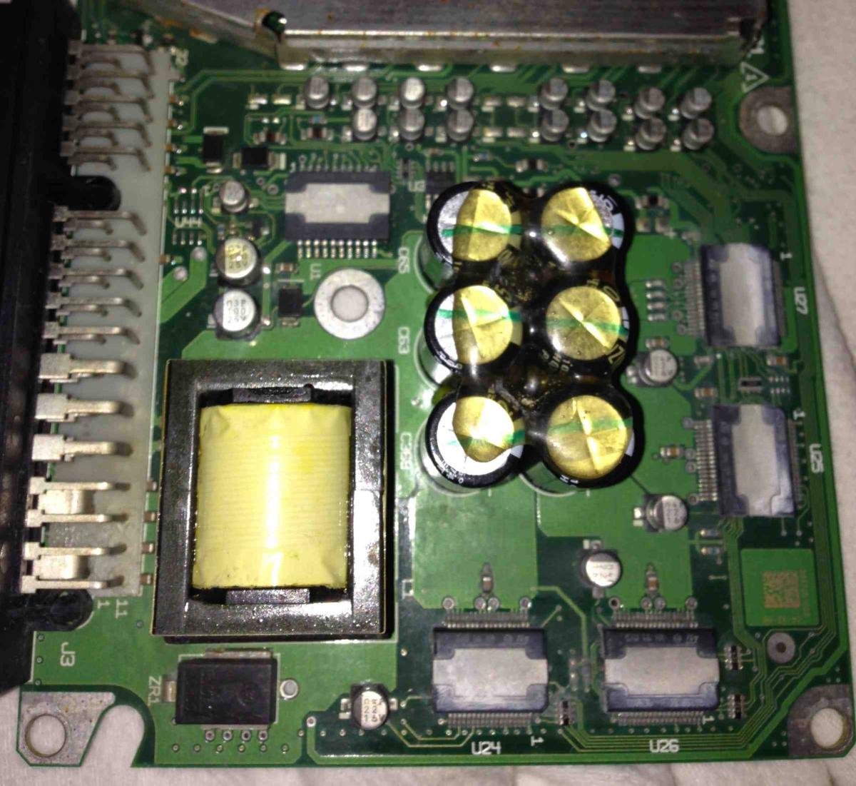

  2. J'ai pas remarqué de condensateur gonflés, il y en a un qui est un peu jaune sur le dessus, je fais faire voir la carte a un professionnel, il pourra peut être remarquer quelque chose ou peut être la tester. Les connecteurs de la prise n'étaient pas oxydés. J'ai lu rapidement le fait de libérer l'ampli, il suffit juste de débrancher le câble ou il faut le reconnecter ailleurs?
  3. Il est dans le coffre coté gauche, il se trouve sous la garniture. Moi c'est bien du Bose mais je trouve que le son est très moyen, je pensais que ça venait de mon problème d'ampli, j'ai quand même 2 enceintes en moins. Samy_14, merci pour tes conseils, la carte était oxydée mais j'ai pas vu de composants grillé, j'ai bien tout nettoyé mais le problème persiste...
  4. Je reviens un peu sur mon problème. J'ai donc essayé plusieurs choses, effacement des défauts, verification du câblage, tout a l'air normal sauf l'ampli qui est comme oxydé. Est-ce que cela pourrait en être la cause? Je n'ai pas voulu le démonter car je ne sais pas si je dois débrancher la batterie? Ampli:
