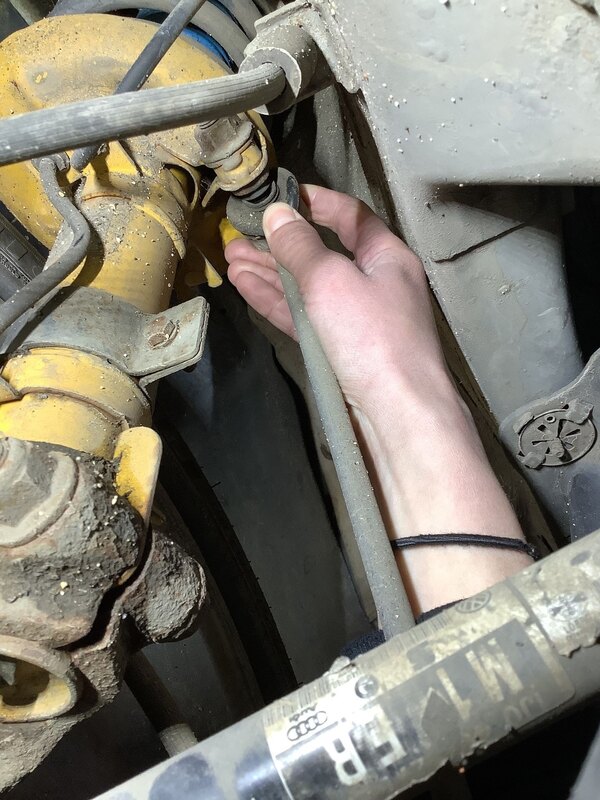

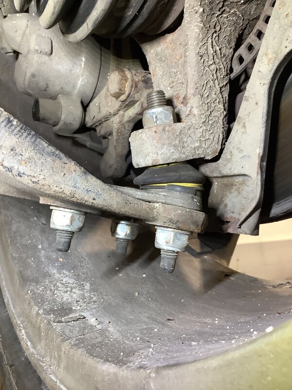

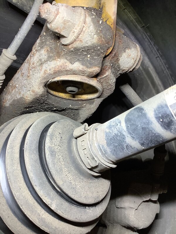

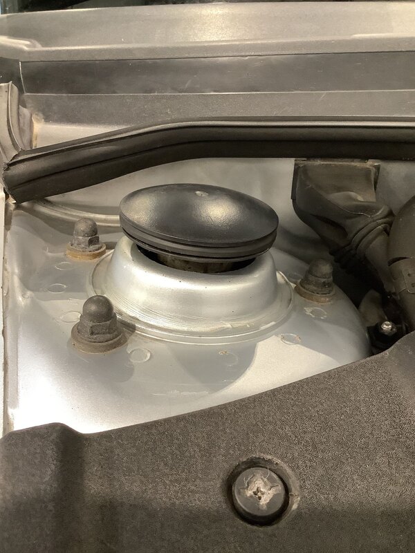

Bonjour, me voici de retour de chez Audi. D'emblée, l'écart sur les coupelles leur semble anormal. Pour ceux qui ont monté des Bilstein (B6 en ce qui me concerne, je l'ai achetée comme ça) avez-vous remarqué un écart avec la fixation comme sur mes deux photos ? Pour mon bruit, Audi penche donc (sans certitude !!) pour les amortisseurs + biellette de barre + coupelles... au vu des photos, pensez-vous comme eux ? -
