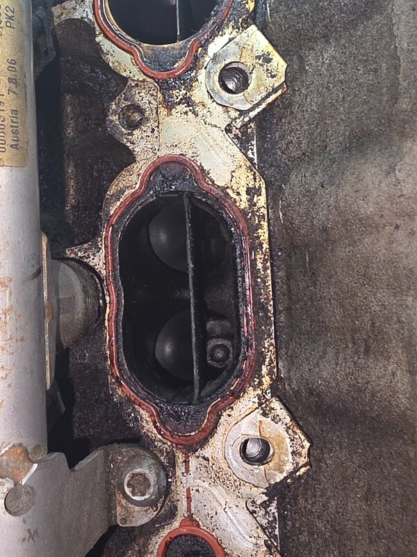

Hello tout le monde. Bon j'ai des news sur la S6, finalement le claquement était causé par les clapets d'admission qui s'étaient littéralement désintegrés dans le collecteur... Du coup j'ai tout ouvert, tout nettoyé et j'ai simplement viré les clapets, qui d'ailleurs avaient déjà été réparés. D'ailleurs mon moteur a failli s'autodetruire à cause des clapets, j'avais des morceaux de plastique à deux doigts de tomber dans l'admission... J'ai aussi enlevé la biellette du moteur mais lui je l'ai laissé, avant qu'il ne retourne pas de codes défauts. Pour l'étanchéité écrou en M12 avec joints en cuivre et un peu de pâte à joint pour être sûr. J'en ai aussi profité pour changer l'injecteur qui me remontait en défaut par un acheté d'occasion. Malheureusement toujours le même défaut, il va falloir que je regarde si ça ne vient pas du faisceau ou du calculateur. Enfin bon, déjà avec les clapets en moins j'ai plus ce claquement inquiétant et j'ai l'impression qu'elle tourne un peu mieux qu'avant ! Il me reste toujours mes accoups au ralenti et à 2000tr/min en roulant... + Decalaminer + Une fuite d'huile + Tous les problèmes non mécanique Je vous tiendrai au courant ! Voici quelques photos pour illustrer le désastre -
