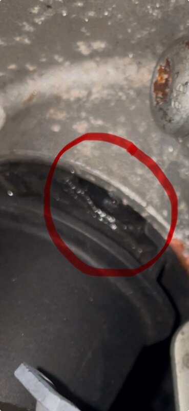

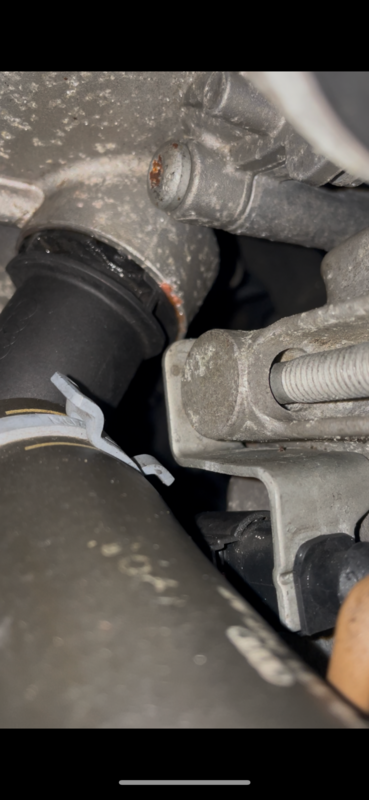

  1. Bon je crois que j’ai bien trouvé mon coupable, maintenant va falloir trouver comment y accéder pour le changer 😅
  2. Bonjour l'équipe ! J'espère que les fêtes se passent bien pour tout le monde ! Pour ma part j'ai eu une mauvaise surprise ce dimanche en démarrant ma S8, alerte de la voiture sur un manque de liquide de refroidissement. Je regarde donc sous le capot et effectivement les niveau était excessivement bas. Je me penche donc sous la voiture est la mauvaise surprise un grosse flaque de LDR sous l'avant gauche... Je regarde donc sur mon carter de protection moteur qui est lui-même imbibé de LDR. Je suis donc à la recherche d'éventuelles personnes qui auraient été confrontées à ce genre de souci, j'ai vu qu'une personne (Romrs sur ça RS6 C7) sur le forum, avait déjà eu un souci sur un joint torique sur le Y se trouvant sur le bloc de la pompe à eau se trouvant à l'avant gauche du bloc moteur. J'imagine que pour ce genre de réparation il faut tomber la face avant ? Si vous avez des conseille ou autre je suis preneur, je suis pas mécano, mais je sais me débrouiller un minimum dans la limite du raisonnable 😅 Merci d'avance de vos retour.
