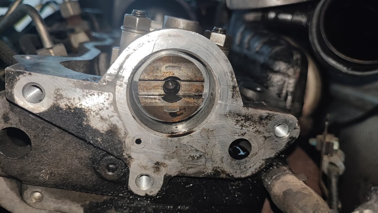

j'ai trouvé un occas à 15€ en lituanie ! la pièce arrivera dans la semaine. putain ca me sauve le moulin, il est neuf il a 255 000
Yes c'est une solution. Avant je vais essayer de trouver la pièce. Il y a celle ci mais la référence termine en B moi c'est A https://www.ebay.com/itm/255585436712
Voici la pièce : Fait chier la référence 038103153A est dure à trouver il a d'autres variantes ou la dernière lettre change y B T Q mais aucune idée si elle sont compatible, visuellement c'est identique
je viens de voir que ma pièce cassé se démonte ! j'ai eu du cul !
J'ai pas le choix, j'ai pas le budget pour changer de voiture. Tout dépend de la définition de bricolage ... La soudure a froid sur des pièces sans contrainte si c'est bien fait ça dure. Et si jamais ça ne fonctionne pas je changerai le moteur, il y en a pour 600€ livré mais c'est un autre chantier. J'ai pas de chèvre et même pas de dalle béton pour être a plat. J'ai besoin de la merguez pour aller bosser l'argent ne tombe pas du ciel hélas.
possible mais il tourne nickel, la bille a dur finir dans le carte, je vais le démonter et tester une soudure à froid
