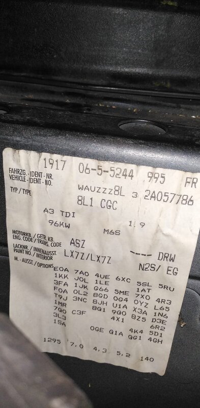

En fin de journée je mettrai la photo de la plaque ..et pour le moteur 8l1 je pense confondre avec le partner .. -

Bonjour jerome et le yoyo ..le moteur c est 8l1 ...c est une 1.9 tdi de 130 ch ..et c est bien une gazoil ..j ai juste utilisé de l essence pour nettoyer les tuyaux d air et l echangeur parce qu ils étaient plein d huile. D ici la fin de la semaine j aurais un diag complet effectué par un collègue..j ai aussi controlè les tubes de dépression qui sont ok ..la pompe dépression ,elle aussi ok.n75 aussi ok ...de temp en temp ,le turbo fonctionne sur une accélération puis bascule en mode dégradé... -
