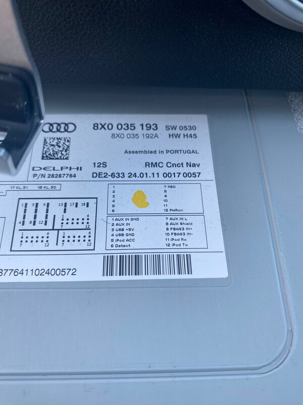

  • Prénom

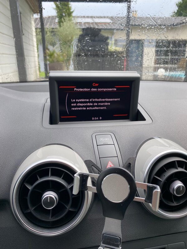

  2. Bonjour, faute de trouver quelqu’un pour m’aider j’ai racheté un autoradio similaire en H50 ce qui m’a permis de passer le firmware RMC2 sans problème pour corriger le BT. par contre je suis confronté a la protection des composants, il me faut un passage chez Audi pour le desactiver Y’a-t-il quelqu’un pour le désactiver cette protection dans le 33 et si oui à quel tarif ? je précise : achat chez un professionnel avec facture. merci beaucoup, en espérant avoir plus de succès cette fois… Mickael

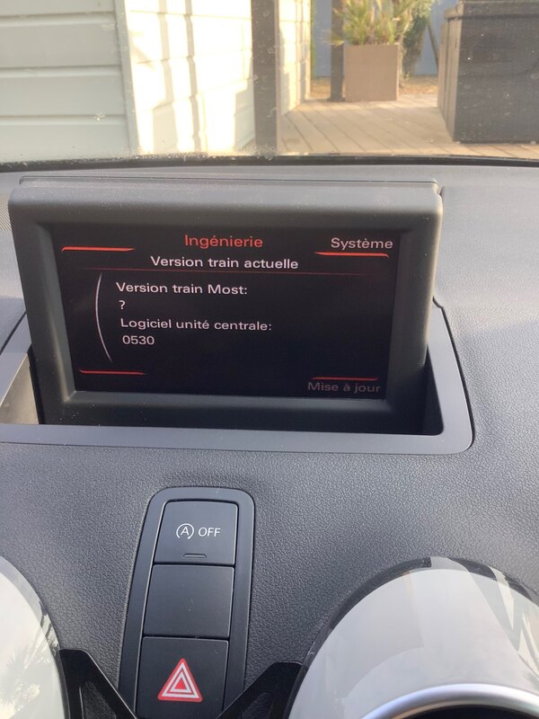

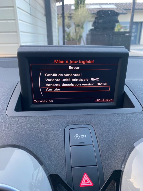

  5. Bonjour à tous, J’ai acheté une petite Audi A1 a ma femme TFSI 86cv de 2011, voiture très sympa et parfaite pour la ville. Mais voila, elle subie d’incessantes déconnexions Bluetooth sur iPhone 14. j’ai vu que c’était une petite maladie des versions RMC et qu’une mise a jour pouvait régler le problème. Je vois exactement la manip mais je n’arrive pas à trouver la version correspondante a l’autoradio HW H45 qui doit correspondre à la version RMC1 j’ai acheté une version sur un site mais malheureusement version RMC2 donc MAJ impossible Dans les forum il est évoqué une version RMC_EU_K12381 mais sans certitudes. La version actuelle a un gros point ? Je vous joins quelques photos. en espérant compter sur votre aide je vous souhaite une bonne journee cordialement Mickael
