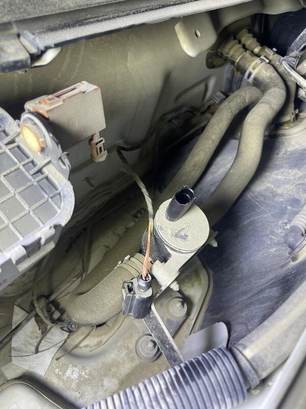

bon alors, j'ai monter la vanne d'eau N422 et la surprise elle ne bouge pas lorsque j'utilise les actionneur dans vagcom.. donc je me dit que elle est gripper il faudra la redémontré pour la débloquer mais en vrai je men TAPE ... ce qui m'importe c'est que la voiture ne voie plus ce default maintenant!!! dans la foulée j'ai tester la nouvelle valve du compresseur N280 et elle fonctionne nikel comparer a l'ancienne. du coup j'ai vider le gaz du circuit remplacer la valve du compresseur et GO recharger la clim et ALELOUYAAA ca marche mais pas assez froid, j'ai un doute sur l'alim car lors des mesure sur vagcom il me dit 0.700 A sa veut dire quoi sa ????? moi je veut savoir si y a bien 12v qui entre et 12v qui sorte donc la j'ai 12v qui rentre OUI c'est sur j'ai contrôler, mais est ce que j'ai bien 12v qui ressorte ???? c'est sa que je dois contrôler car autant je dois avoir un connectique qui déconne. Des idée ?????? si quelqu'un a une idée a me suggérer sa serai sympa -

en faisant pas mal de recherche je tombe sur un schéma du circuit d'eau pour localiser cette vanne SCHEMA EAU Q5.pdf et un schéma Electric me confirme qu'il y a bien une vanne SCHEMA CLIM Q5.pdf je fait des teste avec la fonction actionneur dans VAGCOM pour trouver ou sont les diffèrent élément et voir si il fonctionne. la vanne circuit eau N422 - aucun bruit la vanne de regul compresseur A/C N280 - pas un bruit franc et sec comme un solénoïde mais plutôt un bruit qui bizarre ??? comme si qu'il forcer !!!! voici des capture mais je n'arrive pas a bien comprendre toute les infos, si quelqu'un comprend qu'il m'explique svp je fait le teste des actionneur comme je ne trouver pas la N422, j'ai commencer a débrancher diffèrent élément pour trouver ou elle était, et j'ai débrancher la vanne du compresseur pour voir si il avait bien un défaut, du coup je pense qu'il na aucun problème mais ne me dit pas que c'est a cause de la N422 qu'il n'ai pas activer!!! après avoir démonter la pipe ADM et cherche pendant 4 heure je remarque qu'il y a des câble électrique derrière le tablier du coup je démontes et elle est LA la P TTTTTEEEEEEEEEEEEEE juste la je la contrôle au multimètre et je voie infini donc morte, je branche en directe avec un fil les 2 borne du connecteur et je voie C.C. au pole + sur le VAGCOM donc c'est bon c'est bien cette P ::: Teeeeeee la du coup je me demande si en plaçant une nouvelle vanne la clim va refonctionner ou pas ? en regardant des forum chez les américain, je m'aperçois qu'il ni a pas besoin de changer le compresseur complet mais juste la vanne de régulation du compresseur A/C après quelque recherche je trouve pas mon model de valve, du coup ca me gave !!!!!!! je vais voir magasin de pièce détacher il ont ni la N422 ni la vanne N280 du compresseur que sur commande et faut compter 4 a 6 jours du coup je suis aller a la casse et je trouve la N422 et le Compresseur complet je teste la N422 c'est bon j'ai bien une valeur !! je la brancher et check au vagcom c'est good plus aucun défaut !!!! mais toujours pas de clim !!!! donc d'après vous c'est bien la vanne de régule compresseur AC ? comme il y a du gaz a l'intérieur, sa me fait chier et perdre ce gaz c'est pour cela que je veut être sur avant de vider le circuit pour changer le compresseur. -
