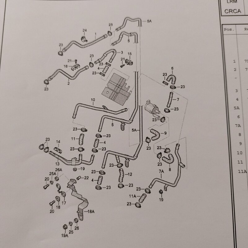

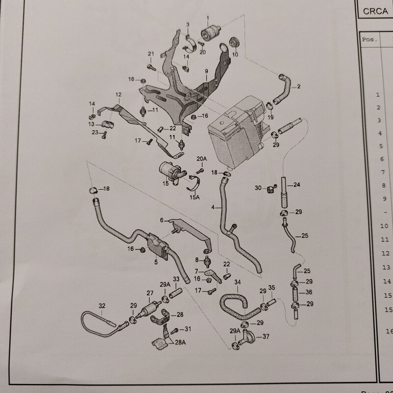

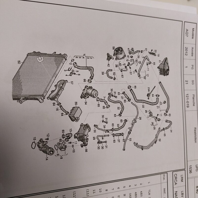

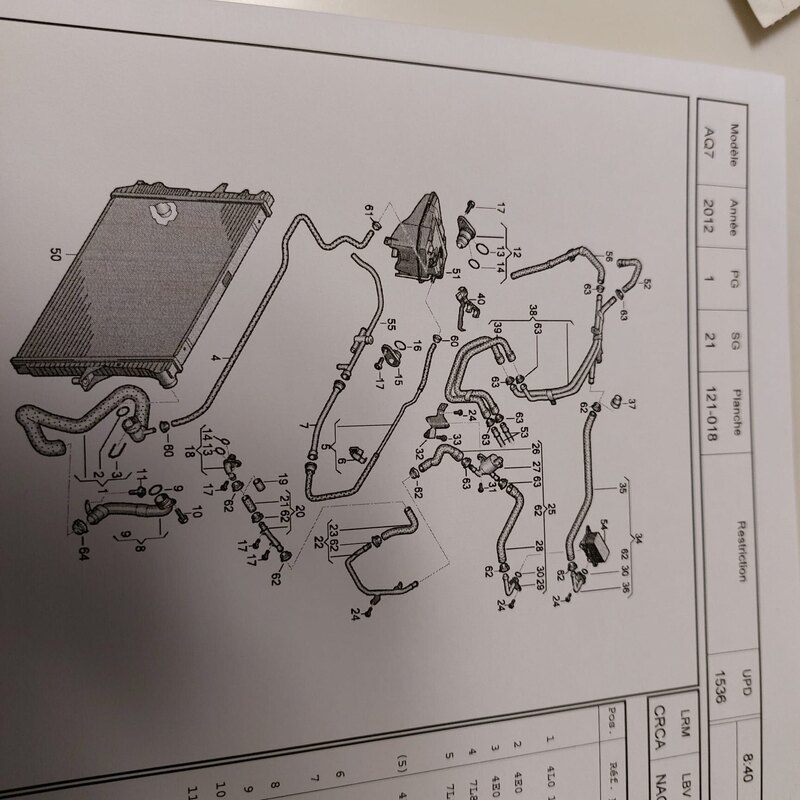

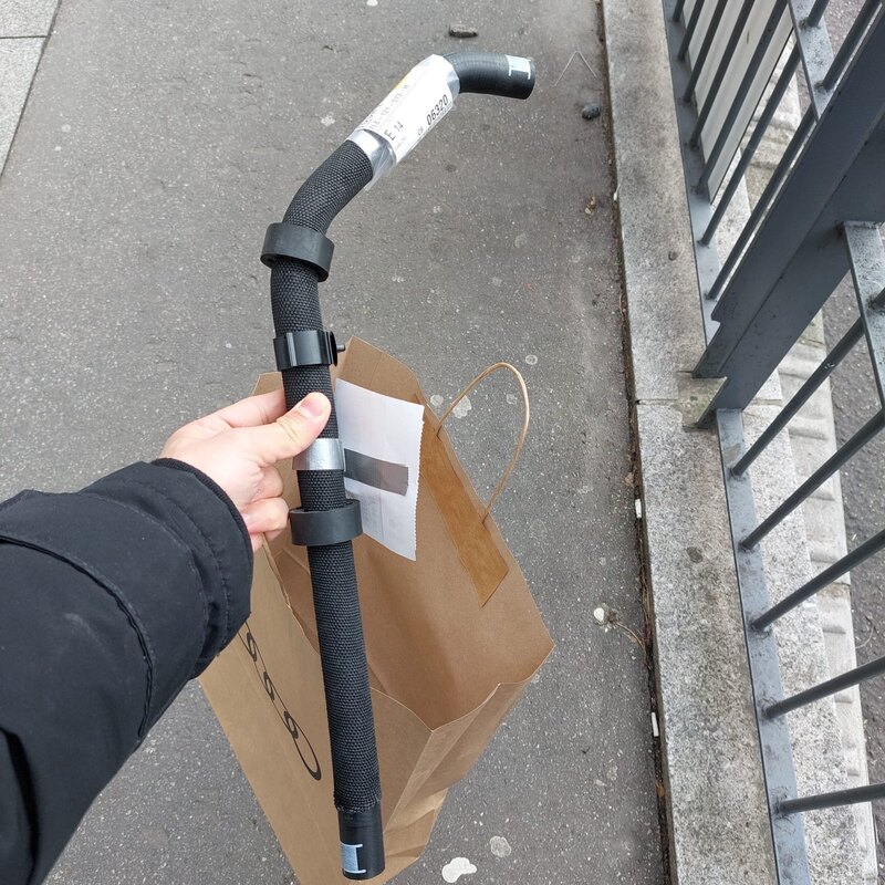

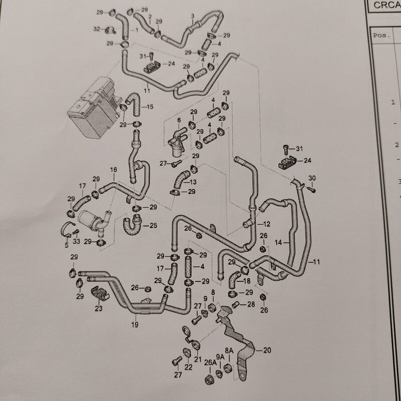

  2. @dangi : Merci beaucoup pour cette réponse. J'ai commandé chez Audi PARIS 16 et reçu ce jour la durite, elle me paraît être la bonne (cf. PJ). RDV demain avec un garagiste pour le montage, je vous tiendrai informer.
  3. Bonjour, Mon audi Q7 avait depuis quelques mois une baisse inexpliquée du niveau du liquide de refroidissement, je me contentais de compléter et boum un jour alors que la température moteur grimpe en flèche aux alentours des 120 degrés, je me gare et j'ouvre le capot et là c bon je vois bien d'où çà vient... une durite de chauffage qui a lâché. Mon garage de proximité ne pouvant pas garder la Q7 et n'ayant pas la pièce m'a demandé d'aller l'acheter chez Audi...je demande la réf : il ne l'a pas et ne peux pas me la transmettre... Selon lui, Audi saura sur la base de la vidéo/photos => bon ok pas de problème donc je me pointe à Saint-Ouen et là on m'imprime 5 feuilles A4 avec des durites dans tous les sens. Un champion de ce forum saurait m'apporter son expertise en identifiant la durite sur la base des infos que je partage en PJ ? Voir encore mieux, m'aiguiller vers un garage/atelier compétent pour me réparer ça "aux petits oignons" ? Bien cordialement, WhatsApp Video 2024-01-01 at 21.09.35.mp4 WhatsApp Video 2024-02-07 at 14.06.42.mp4
