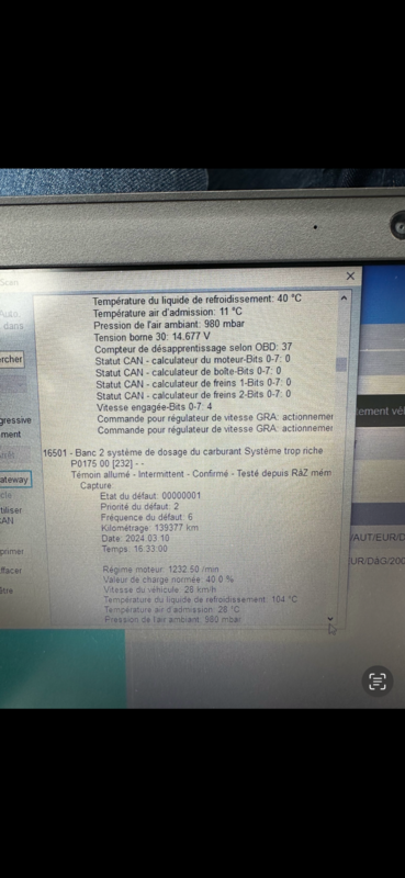

Hello à tous, Je n’ai plus de voyant de position d’arbre à came en revanche j’ai toujours au cold start aléatoirement la voiture qui broute et les défauts P0172 et P0175 (richesse banc 1 et 2). j’avoue commencer à sécher. pompe à air secondaire ? prise d’air? les 4 lambdas sont neuves, il y en a peut être 1 défaillante? Merci de vos lumières… -

Hello, Voici quelques nouvelles. capteur de pression d’admission changé. cela a résolu les problèmes de ratés d’allumage au démarrage. en revanche gold start toujours ce fichu voyant EPC avec blocage à 6000 tours au bout de 5min de démarrage (sûrement le moment où c’est les lambda qui prennent le relai de la richesse) aléatoirement banc 1 ou 2 en revanche… donc un peu agaçant… Le voyant part après 15min de route…. des idées ? -

Hello, Alors du jour au lendemain la voiture ne broute plus au démarrage. en revanche toujours voyant EPC et bloqué à 6000 tours environ 3min après le démarrage en sortant du parking. codes défauts richesse banc 1 et 2 et plus uniquement le banc 2. D’autant que les lambdas ne sont pas pris en compte avant une température moteur de 60 degrés…. donc cela ne viendrait pas de la. L’idée de ce capteur de pression d’admission me semble la bonne…. a tout hasard quelqu’un aurait une douille de sonde lambda en RP? Juste pour échanger la sonde amont banc 2? Car le voyant est coordonné avec le changement de cette sonde. mais encore une fois ce qui est bizarre c’est qu’elle n’est pas prise en compte au démarrage….. -

Bonsoir à tous, Je me permets solliciter vos avis d’expert. Depuis peu, quand je démarre ma RS4B8, elle broute pendant le starter ou au démarrage seulement parfois. J’ai eu d’abord un voyant moteur EPC avec limitation à 6000 tours mais qui disparaît au bout de 10 min. Après avoir connecté le VagCom, j’ai ces défauts enregistrés… Banc 2 système de dosage trop riche erreur P017500 et il y a quelques ratés d’allumage enregistré sur le cylindre 8. Les 4 sondes lambda on été changé mais je me demande s’il n’y en a pas une de défaillante. Car le défaut a apparu après leur changement.. Petite question, le Banc 2 correspond bien au côté moteur des cylindres. 5-6-7-8? Je pense à la sonde pré cata? Merci pour vos lumières !
