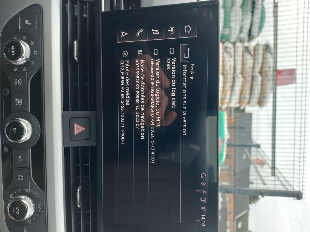

  1. Bonjour Bap33, j'ai consacré la journée d'hier a ma voiture et pour commencer j'ai créer un compte sur My audi en renseignant toutes les données de ma voiture ensuite je suis arrivé sur la page de service ou j'ai pu télécharger le carte europe 2024 de 26GB gratuitement aussi ensuite je l'ai dézipé sur une clé USB de 32 GB et la mise a jour s'est faite sur environ une grosse heure. Cela a modifié mon menu et surtout j'ai les bonnes vitesses qui sont renseignées maintenant. Merci de m'avoir répondu ainsi que @Frix
  2. Désolé pour l'orientation des deux photos
  3. Bonjour a tous, comme renseigné dans le titre j'ai acheté mon Audi A5 Sportback B9 de 2020 d'occasion avec 19.185 Km, le soucis que je rencontre est l'affichage de la limitation de vitesse renseignée au tableau de bord qui ne correspond pas a la réalité actuelle et qui provoque avec la régulation prédictive des erreurs par exemple une limitation de 70 k/h et qu'en réalité la vitesse est limitée a 50 km/h ou alors la vitesse réelle est de 120 km/h mais au tableau de bord il affiche 90 km/h. Je suppose que les valeurs renseignées proviennent du gps avec la carte qui n'est plus a jour. J'ai lu les 8 pages de cette partie du forum et j'ai trouvé que je n'ai pas un MMI mais un MHI3. Enfin mes questions sont, est-il possible de mettre a jour ma carte sans passer chez Audi pour avoir les limitations réelle ? Ou la trouver ? Et la procédure pour l'enregistrer dans le MHI3 ? D'avance merci.
