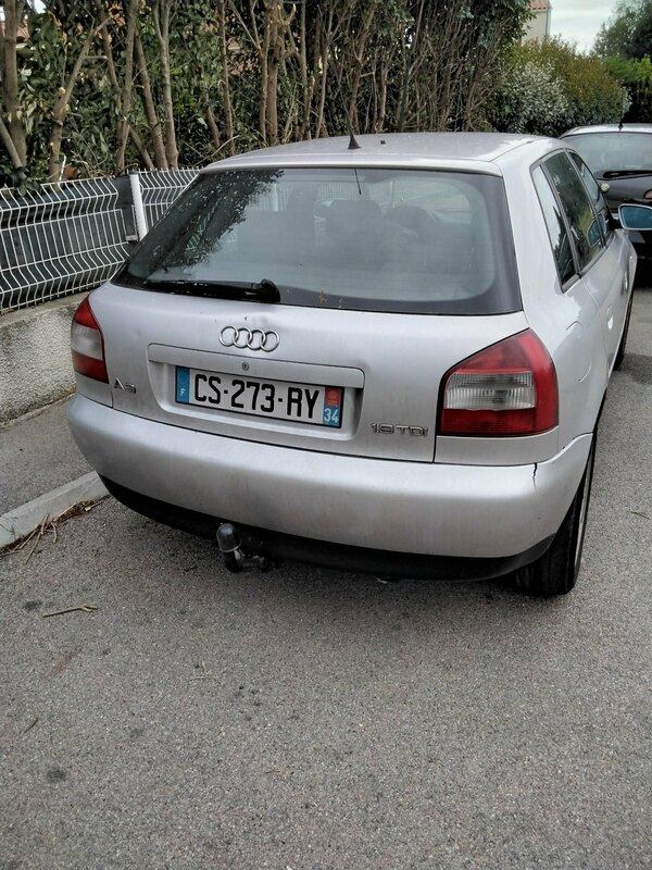

Marque et modèle
audi a3 8l
Motorisation
diesel 1.9 tdi

Pseudo : patou66170 Prénom : patrick Age : 69 Localisation (Ville ou Département/Région ou Canton, évitez d'être précis) : st feliu d'avall 66170 Métier/Etudes : cap plombier cap grutier Vos voitures actuelles : audi a3 8l tdi 130cv de 2001 Vos anciennes autos : simca1000 /citroen ami6 / panhard pl 17 relmax /peugeot 404 , 204/fiat 128 rally/peugeot 205/ Des passions : ferrovipathe ( train miniature) peche promenade Comment avez vous connu ce forum ? je cherchais des renseignement pour depanner mon vehicule Pourquoi y êtes vous inscrit ? ce site est surement le mieux conçut pour moi les explications des menbres me semble tres claires Votre première impression ? tre curieux j'essaie de lire tout ce qui se rapporte a ma voiture Autres (texte libre)... :
