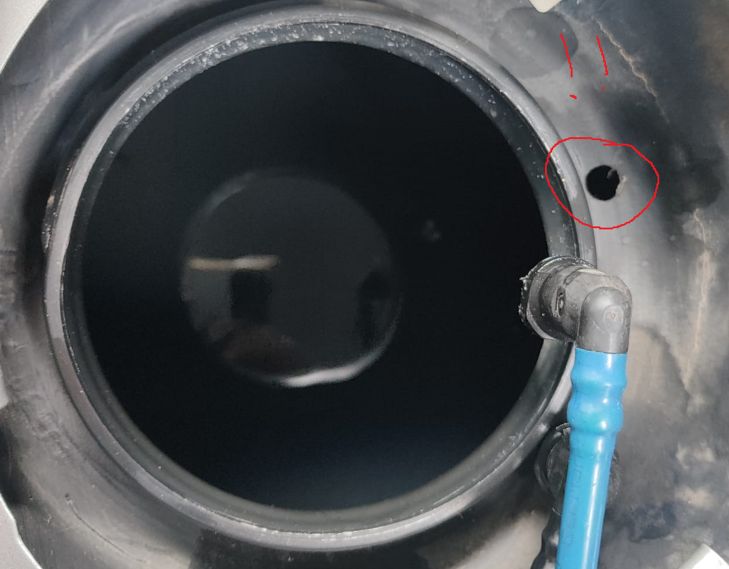

Bon, voilà la pompe est changée. Miracle le moteur tourne comme un bébé, je suis aller essayer et qu'est ce que ca fait plaisir de ne plus avoir un seul raté, une accélération parfaite ! Je veux pas m'emballer mais je pense que le problème venait de cette pompe, qui, a force d'envoyer de l'ethanol par l'ancien propriétaire etait KO. Je vous tiens au courant si le problème ressurgit. En attendant je vaios continuer les petites réparation dessus, filtre essence, voir pourquoi les ventilateurs radiateurs ne marche pas et d'autre ! Merci ! -

Bonjour, Je suis actuellement entrain de changer la pompe a essence, elle ne semble pas sale mais peut importe. En revanche, savez-vous si ce trou a coté de cette pompe est normal ???? -
