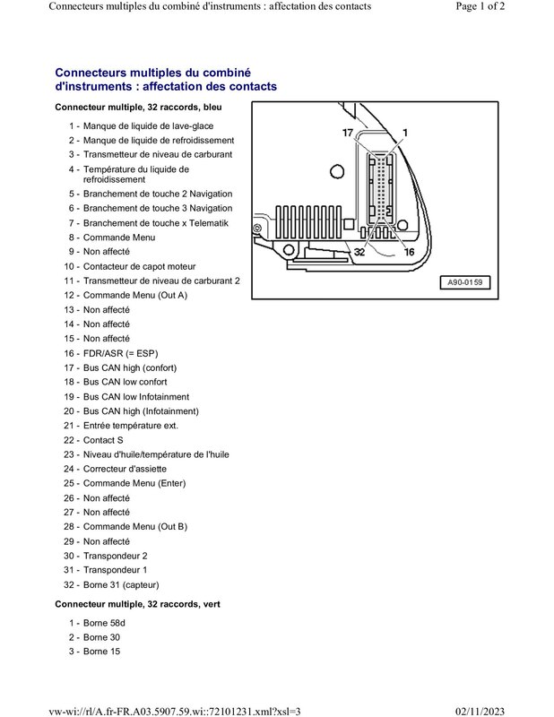

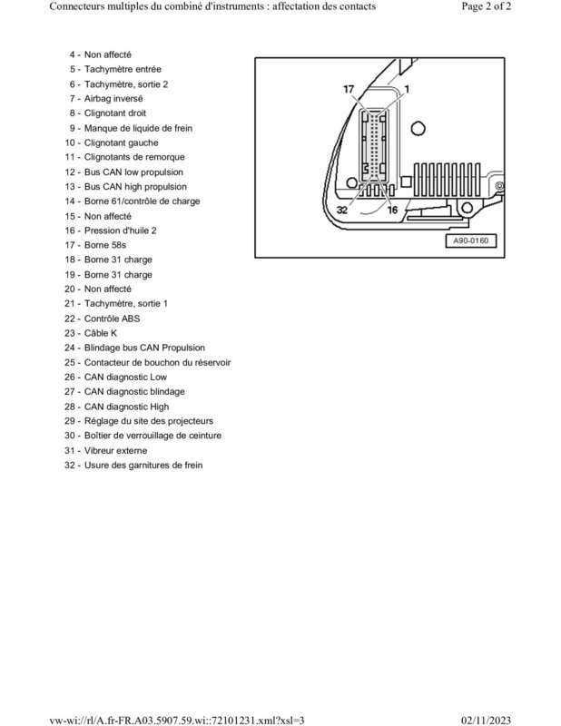

Petit up J'ai trouvé l'affectation des pins sur mon contact et je ne vois pas pin "voyant moteur" ou autre qui pourrai faire penser à ça (voir photos) Donc soit sur ma config je n'ai pas de voyant moteur (ce qui me choquerai pas vu que j'ai tout le diag moteur sur l'écran central du compteur) ou alors mon voyant moteur est sur une des pin avec un nom de sorcier (comme par exemple : "Borne 31 (capteur) ou autre...) Quelqu'un à connais cette partie et peu éclairer ma lanterne ? Merciiiiiiiiiiiiii ! -

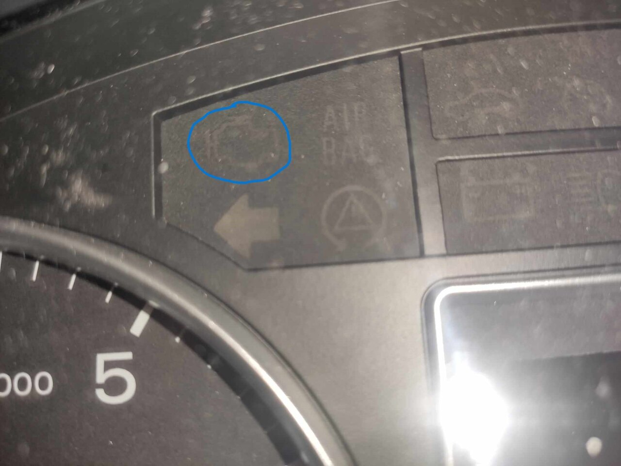

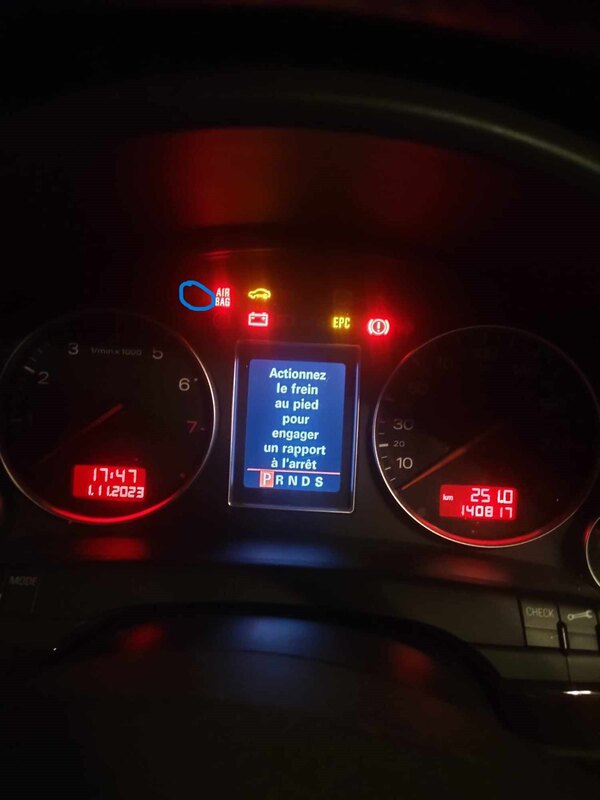

Bonjour, Je crée ce poste afin de vous demander de l'aide pour savoir pourquoi le voyant moteur de mon audi a4 b6 v6 3.0l (ASN) ne fonctionne plus. En effet lors du check engine à la mise du contact le voyant ne s'allume pas (voir photo 1) Je vois pourtant bien que l'emplacement du voyant est là (voir photo 2) J'ai check si ce voyant était routé par un fusible mais rien visiblement... (et puis ils sont tous présent et bon). J'aimerais avant de démonter le compteur voir si l'ampoule est grillée, savoir si j'ai exploré toutes les solutions. Merci pour votre aide.. Pour info : actuellement j'ai un souci de déphaseur d'arbre à cames (j'ai créé un poste la dessus si vous pouvez m'aider aussi ;-) ). Ce défaut devrait apparemment faire allumer le voyant moteur (code défaut dans le calculateur). Merci à tous en tout cas !
