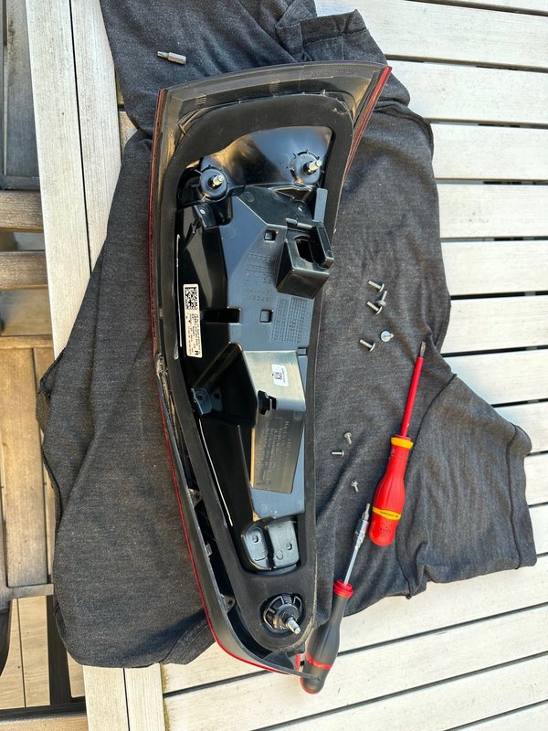

  1. Bonsoir à tous, je reviens vers vous pour vous tenir informé. Alors j'ai essayé de démonter le phare pour commencer par un séchage complet mais même en dévissant les quelques visses (voir photo) j'ai bien l'impression que tout est collé. Même si 2 ou 3 clips sont visibles sous le joint en premier plan, rien ne bouge lorsque je les manipules et la partie noire semble très bien collé a la partie rouge de phare. Dans le manuel ils disent comment faire pour le remplacement d'ampoules mais comme c'est du led... J'ai cherché sur le net un éventuelle tuto mais j'ai constaté que d'autre se sont heurté au même problème pour l'ouvrir. affaire à suivre XD encore merci pour vos conseils !
  2. Bonsoir et merci beaucoup pour vos réponses c'est cool Alors j'ai démonté mon feu arrière, au niveau du branchement je n'ai rien vu de particulier, c'est très propre et il n'y a vraiment rien de suspicieux. Par contre en le manipulant j'ai quand même vu de l'eau couler carrément par le haut du feu... Et j'ai constaté aussi dans une période ou le clignotant fonctionnait correctement qu'une partie du bandeau led du clignotant de s'allumait quasiment pas. Ce qui m'amène à penser que le feu serait tout bonnement mort non ?
  3. Bonjour à tous. je posséde un Audi Q3 de 2015 Sline, quattro, Stronic. Depuis quelques jours, un problème se manifeste par intermittence mais de plus en plus souvent sur mon clignotant dynamique arrière droit. Les symptômes: Dans l'habitacle le bruit du clignotant qui s'affole lorsque je l'active a droite. A l'extérieur visuellement le clignotant et parfois faible, parfois normale mais le "dynamique" n'est quasiment pas perceptible et clignote un peu comme il veut. Si je l'utilise trop dans ces conditions un message d'alerte s'affiche sur le tableau de bord (problème feu arrière gauche (oui pas droite)) Fonctionnement globale: -Tous les autres clignotant fonctionnent normalement (arrière gauche, rétroviseur, AVD et AVG). -En warning le feu ne fonctionne toujours mal mais dans l'habitacle le bruit du clignotant est normal. Informations complémentaires: -Peu de temps avant j'avais un soucis d'allumage des feux arrières par intermittence, mais en manipulant la petite trape du coffre c'est parti comme c'est venu. -Très peu de temps avant j'avais fais remplacer la batterie. -Le feu en question montre des signes de condensation a l'intérieur depuis que je l'ai (environ 5 ans). Question subsidiaire: Si jamais je dois remplacer le feux. Est ce que c'est faisable sois même sans "trop de difficulté" (je sais c'est relatif à chaque personnes). Et si oui, ou est-ce que je pourrai l'acheter à l'identique et de manière sur. Merci d'avoir lu mon pavé mais je voulais vous donner un maximum d'informations ^^.
