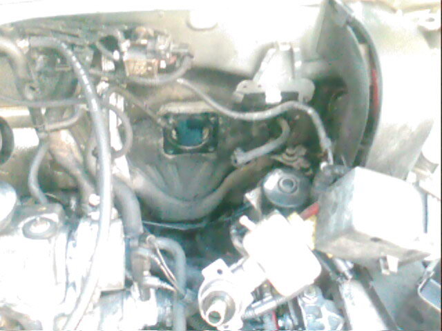

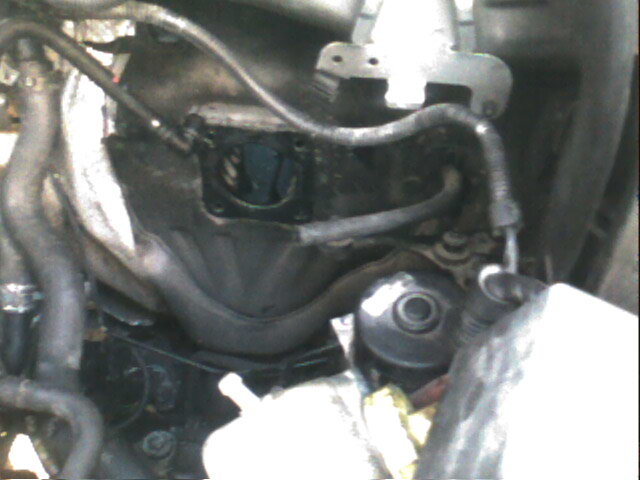

  1. BONJOUR JE VOUS ENVOIE QQ ¨PHOTO EN SEANCE DEPOSE REPOSE MASTER VACK A3 POUR LE CHANGER IL FAUT DEMONTER LE MAITRE CYLINDRE LA PATE DE FIXATON DE L ABS LA BOITRE A AIR ET COTE INTERIEUR LE PLASTIQUE INFERIEUR DE LA CONSOLE ET LA PEDALE DE FREIN MERCI A TOUS

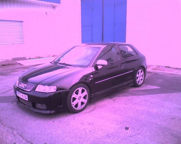

  3. bonjour moi jai une a3 rabaissait moin 4cm sans coupelle et rien et la difference ce fois bien mais il faut attendre que les amorto se tasse un peu...

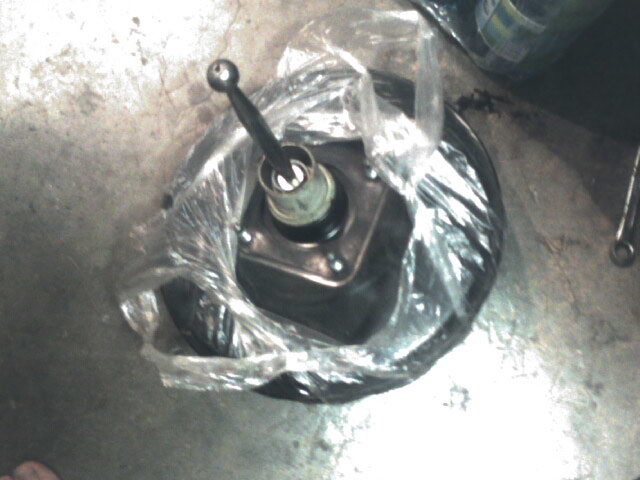

  5. bonjour a tous j ai changer le mastervack et tout est ok voila bonne chance a tou ce qui auront ce prob
