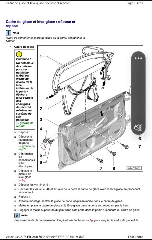

Réglage vitre éléctrique
sam0808 a répondu à un(e) sujet de sam0808 dans A3 8P / A3 8PA Sportback / A3 Cabriolet - (2004 à 2012)
C'est ça que je comprends pas la "douille d'écartement" elle est solidaire avec la vis de réglage 4 j'avoue suis un peu perdu -
Ok compris et d'après toi quelle numéro de vis je doit desserrer? Dans tout les cas faut déposer le panneau de porte Merci -
Si je comprend bien faut mettre une carte de crédit entre le haut de m'a portière et le pavillon porte fermé ? Si oui comment je fait pour reserrer mes vis je n'y est plus accès -
Ah ok merci le_yoyo_80 -
Ok merci je vait attendre que la pluie cesse lol Mais je voit pas trop à quelle endroit exact je doit positionner la carte de crédit dsl -
J'ai trouvé ça y'a plus qu'a mettre en pratique -
1 - Cadre de glace Prudence !Un détecteur de collision pour sac gonflable latéral est monté au niveau de la face intérieure de la porte -flèche- ; tenir compte des consignes de sécurité relatives au système de sac gonflable q Dépose : q Déposer le revêtement de porte . →Groupe de rép.70 q Débrancher les connecteurs électriques. q Déposer le moteur de lève-glace → fig. q Dévisser les vis -4- et -6-. q Dévisser les vis -7- et -8- et extraire de la porte le cadre de glace avec le lève-glace en procédant vers le haut. q Repose : q Avant le montage, rentrer la glace de porte jusqu'à la moitié dans le cadre de glace. q Mettre en place le cadre de glace et le lève-glace dans la porte en procédant par le haut. q Engager la moitié supérieure du joint situé côté porte dans la partie supérieure du cadre de glace. Nota Desserrer la vis de compensation longitudinale flèche -a- → fig. pour adapter le cadre de glace à la porte. q Visser sans serrer les boulons d'ajustage -4-, puis les serrer à la main. q Amener la vis de réglage -flèche a- jusqu'en butée contre la porte (six pans de 9 mm). q Visser la vis -6- à l'arrière. q Repousser légèrement vers l'intérieur la partie supérieure du cadre de glace -1-. q Serrer les boulons d'ajustage -4- à 32 Nm. q A l'aide d'une clé à six pans creux (ouverture 9 mm), dévisser jusqu'en butée les vis de réglage longitudinal flèche -c- et les vis de réglage de l'inclinaison flèche -b-. q Serrer les vis -6- à 32 Nm. q Si la vis de compensation longitudinale -flèche b- est desserrée, la serrer à présent à 32 Nm. q Serrer à 6 Nm les vis inférieures -7- du lève-glace. q Serrer les vis supérieures -8- à 6 Nm. q Vérifier le réglage de la porte à l'aide du gabarit de réglage -T40038/3- sur les véhicules 3 portes ou du gabarit de réglage -T40038/5- sur les véhicules 5 portes. Nota t Lors du réglage de l'inclinaison de la porte, la douille de réglage -flèche c- ne peut être amenée qu'en appui contre la tôle de porte. t Le cadre de glace ne doit pas être réglé au moyen de la douille de réglage : il doit d'abord être enfoncé dans la bonne position, puis la douille de réglage est amenée en appui contre la doublure de porte. t Serrer toutes les vis dans l'ordre indiqué. 2 - Lève-glace q Vissé dans la porte avec le cadre de glace en vue de la repose. 3 - Porte avant 4 - Boulon d'ajustage q 32 Nm Nota t Grâce aux boulons d'ajustage -4-, le cadre de glace est toujours réglé correctement en hauteur. t S'il est cependant nécessaire de régler la hauteur du cadre de glace, il est possible de remplacer les boulons d'ajustage par des vis standard. t Il est maintenant possible de procéder au réglage en hauteur du cadre de glace. 5 - Capuchon 6 - Vis Torx q 32 Nm 7 - Vis à embase q 6 Nm 8 - Vis Torx Nota Cette vis supérieure est montée en 3 exemplaires sur les véhicules 3 portes. q 6 Nm 9 - Vis de réglage longitudinal – Après avoir serré les boulons d'ajustage, dévisser jusqu'en butée la douille filetée -2- du cadre de glace -1- en utilisant une clé à six pans creux (ouverture 9 mm). – Serrer ensuite à 32 Nm la vis à embase associée. – Joint -3- autocollant. Vis de réglage latéral – Pour le réglage latéral, il est possible de tourner la douille de réglage -4- et de régler ainsi l'inclinaison du cadre de glace. Lors du réglage de l'inclinaison de la porte, la douille de réglage -4- ne peut être amenée qu'en appui contre la tôle de la porte. t Le cadre de glace ne doit pas être réglé au moyen de la douille de réglage : il doit d'abord être enfoncé dans la bonne position, puis la douille de réglage est amenée en appui contre la doublure de porte. t Serrer toutes les vis dans l'ordre et au couple de serrage indiqué → Chapitre. – Contrôler la position du cadre de glace -1- à l'aide du gabarit de réglage -T40038/3-. – Ne desserrer la vis de compensation longitudinale -2- que lorsqu'il est nécessaire de procéder à l'adaptation longitudinale du cadre de glace dans la porte. – Joint -3- autocollant. -
Merci le_yoyo_80 je vait voir à ça Merci -
Ok merci le_yoyo_80 Mais j'ai du mal à comprendre la manip existe-t-il un tuto où des images Merci -
Si c'est la procédure en restant appuyer en bas et en haut pendant 10 secondes je l'ai déjà fait beaucoup de fois et pas de résultat positif
