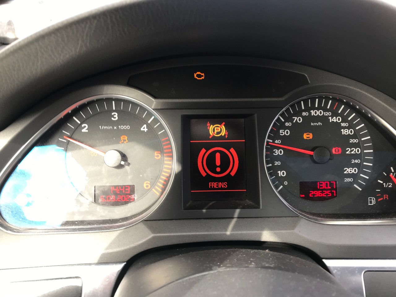

  16. Bonjour, Question oubliée dans mon précédent message : quelle anomalie ou dysfonctionnement expliquerait que de l'huile moteur ait pu remonter au calculateur et en imbiber le faisceau ? Merci par avance de vos retours.
