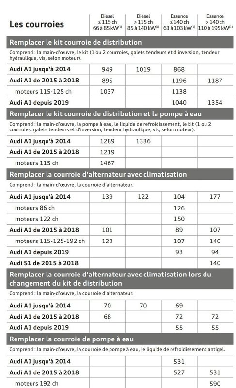

  1. 1289 euros chez Audi
  2. Mon véhicule n'est plus sous garantie. Mais oui il a déjà était chez Audi pour des révisions, sauf la dernière que j'ai fais moi même (vidange et filtres). Tu penses vraiment qu'il prendront en charge ? J'avais un rendez vous le 17 Janvier mais c'est loin. Et même si il prenne en charge une petite partie, ça sera toujours moins cher en garage indépendant. Je sais pas quoi faire....
  3. Je vous fait un retour suite à un diagnostic dans un garage : Fuite proche pompe à eau Le garage est sur à 90% que c'est la pompe à eau. Toutes mes durites sont nickels. Donc changement pompe à eau + courroie (kit distribution)... un petit billet. Pensez vous que c'est normal de changer la pompe à eau avec 83000km ? Préconisation AUDI : 210000km, on en est loin!!! Avez vous déjà eu ce genre de panne ? Ce qui me fait peur c'est que les injecteurs ou vanne EGR (apparement problème sur ce moteur) arrive après et c'est pas le même prix...
