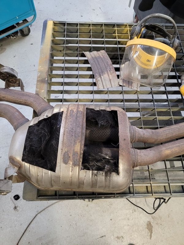

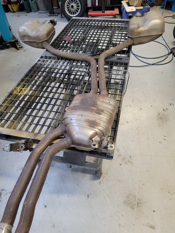

Merci pour ta réponse mais côté échappement RAS , nous y avons bien pensé de suite et de ce fait comme je le dis dans ma description, les 2 catas ont été remplacés et les silencieux tous contrôlés (en les ouvrant par le dessus pour voir si les chicanes étaient bien en place). Donc catas , c'est fait malgré la galère que cela représentait à remplacer mais à 190000 kms, j'ai préféré les changer quitte à se faire chier à les démonter. -

Bonjour à tous, Je viens de rencontrer un problème assez tendancieux sur ma S4 V6T, je m’explique, alors que je roulais cool sur une départementale, le régime moteur à chuté d’un coup, l’instant de 2 à 3 secondes et est revenu à la normale dans la foulée. Donc là, un gros moment de solitude au volant et bizarrement aucun voyant allumé,me donnant l’info d’une quelconque avarie. Bref, je sent que quelque chose à changé et après quelques kilomètres, pas de doute à avoir, la sonorité de l’auto a changé, on dirait une autre voiture mais alors tellement silencieuse que cela m’agace. Je suis allé voir mon mécano qui a pensé de suite à l’échappement et de là s’enchaîne le remplacement des 2 catalyseurs avec contrôle des silencieux intermédiaires, du central et des arrières. En gros échappement hors de cause MAIS toujours un son étouffé. En parallèle, rien à la valise, zéro défaut. La voiture fonctionne apparement correctement mais que tous les chevaux soient présents, je n’en suis pas certain. Je rappelle que ma S4 à 190 000Kms . Bref aujourd’hui la voiture a été chez AUDI et le gars me dis qu’il ne voit aucun défaut à la valise et que les paramètres semblent bons à part peut être un capteur gris qui commanderait le papillon situé sur l’arrière du compresseur. Re bref ce qui me choque c’est que le gars ne se rend même pas compte du manque de sonorité de l’auto et m’avoue à demi mot qu’il ne connaît pas bien ce moteur et encore moins les S4 V6T mais si les techniciens Audi ne connaissent pas ces voitures chez qui dois-je aller, chez BMW ???🤔 Je peux entendre qu’il n’y ait pas de défauts majeurs à la valise Mais depuis le début personne n’a démonté quoi que ce soit dans le compartiment moteur, que ce soit le compresseur et tout ce qui l’entoure, au mieux ils ont regardé le filtre à air et point bar. JE SATURE… Donc si quelqu’un a rencontré un phénomène se rapprochant de près ou de loin à ce phénomène, vous êtes le bienvenu. Par avance merci pour vos retours d’expériences. -
