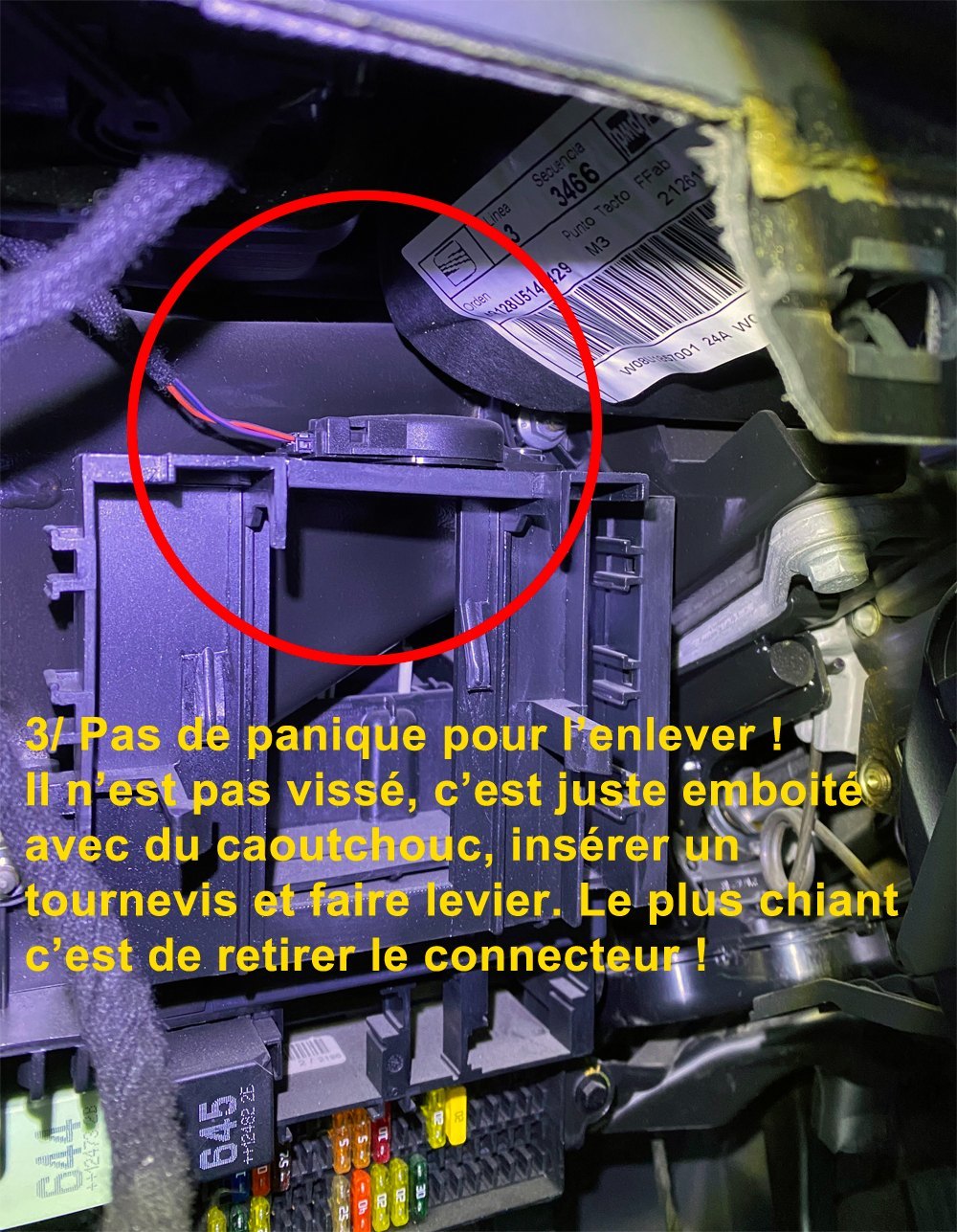

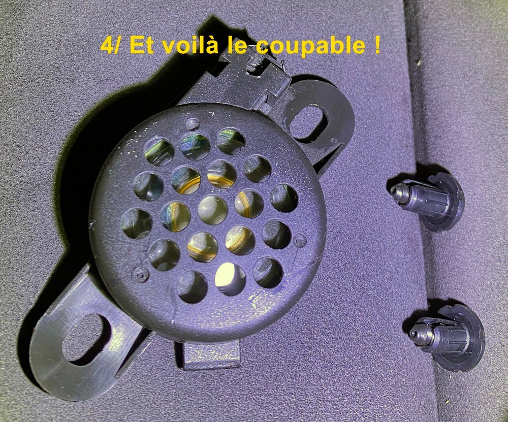

  1. Je vous fait un petit tuto en photo, temps passé : une petite heure car j'ai cherché la 3e vis qui n'existait pas et galérer pour certains connecteurs et aussi pour trouver ce P.....N de buzzer !! Outils : 1 gros et 1 moyen tournevis plat, 1 clef de 8 emmanchée ou à pipe et un peu d'éclairage ! Relativement facile et le buzzer c'est 10€.

  4. Bonjour, Auriez vous un schéma pour savoir où se situe ce buzzer radar parking avant sur Q3 2013 ? Merci
