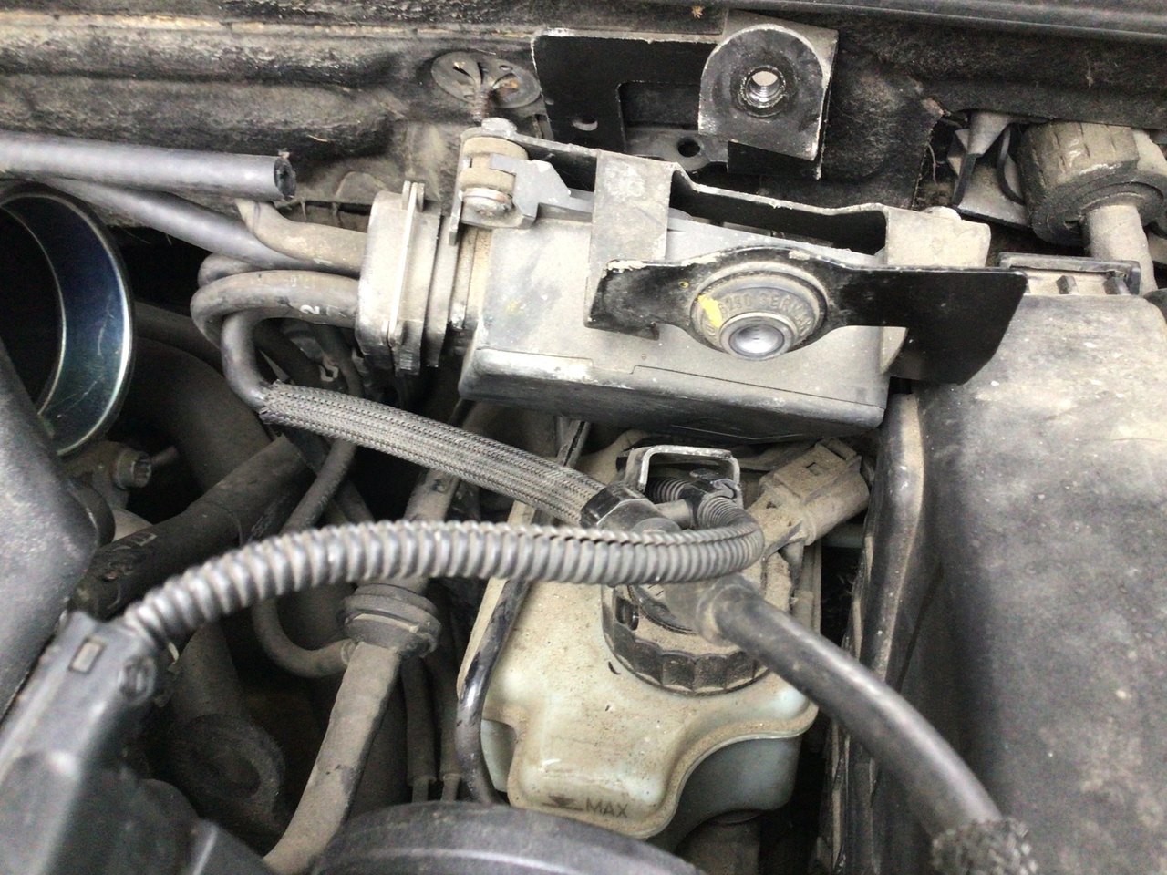

@Yoman58 J'avais changé les joints sur d'autres durites. Je peux facilement mettre les joints de la nouvelle durite sur l'ancienne. J'ai prévu de faire ça soit demain soit après-demain si je reçois ma pince d'ici là. Pour ce qui est de la N75, j'ai pas très bien compris comment la changer en fait : Et je n'ai pas vu comment ouvrir ce boitier. En tout cas, je n'ai rien vu qui ressemblait à : Ce que je m'attendais à trouver. Et je ne trouve pas la ref de cette pièce (20) sur : https://audi.7zap.com/en/rdw/audi+a3+s3+sportb+lim+qu/a3/2008-638/9/906-906000/ @Bap33 Pour ce qui est de la mise à la masse du débitmètre, je n'ai pas pu voir du dessus si le câble électrique était soudé à la carcasse. En tout cas rien de choquant du dessus. Je regarderai du dessous lorsque je la mettrai sur le pont très prochainement. -
