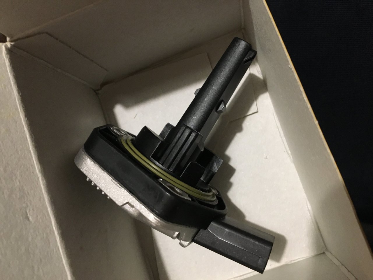

Salut, navré pour la réponse tardive, mais merci beaucoup en effet c'était bien le capteur qui était h-s. Vous pouvez épingler le sujet svp pour les prochaines personnes qui rencontreront ce probème? À plus!

Salut à tous! Alors je sais qu'il existe déjà un tas de sujet là dessus mais aucun ne m'a convaincu et pour éviter les déterrages j'en créer un nouveau. J'ai une a3 8l 1.6 essence. A chaque démarrage sur l'écran d'affichage il y à le pictogramme du témoin d'huile qui s'affiche en orange fixe avec un bip. Je précise que le niveau d'huile est bon et aucune fuite constaté. J'ouvre le manuel de la voiture et je vois qu'il s'agit du capteur de niveau d'huile. Même conclusion chez un pro avec un passage à la valise. Ducou pour tester j'ai trouvé ce fameux capteur de niveau d'huile j'ai pris la marque HELLA pour 43€. Avant toutes chose, faut-il d'abord vidanger le carter d'huile moteur ou on peut faire la manip sans ? Le capteur neuf que j'ai reçu
