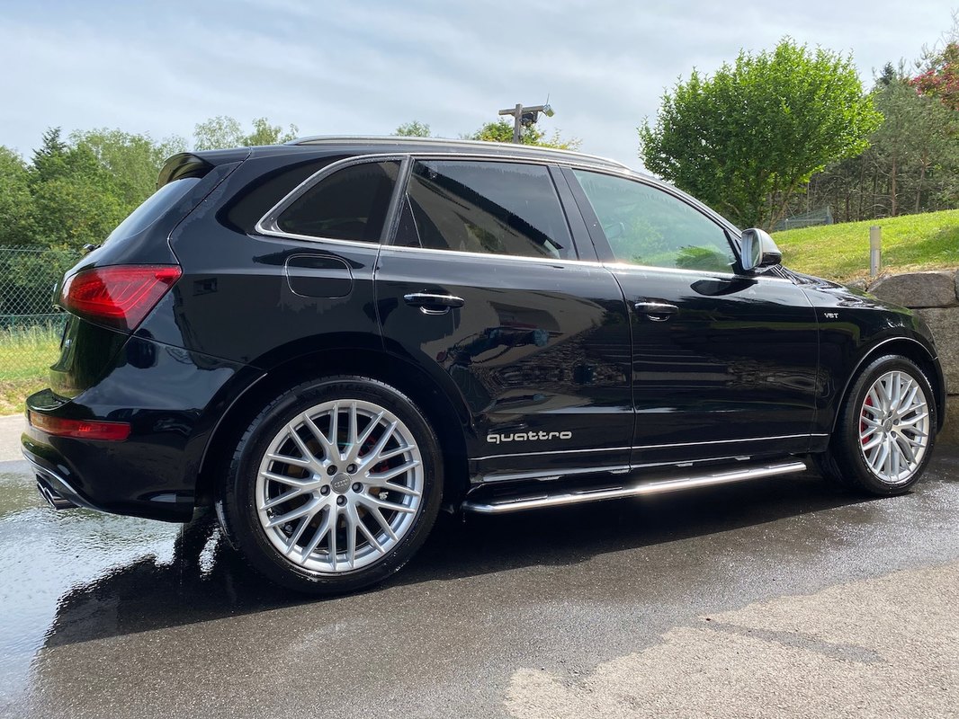

Pseudo : TiSiAi Prénom : Sébastien Age : 43 Localisation (Ville ou Département/Région ou Canton, évitez d'être précis) : Vosges ( 88 ) Métier/Etudes : Analyst Programmer iOS / Android / MAC / Windows. Vos voitures actuelles : SQ5 Vos anciennes autos : GOLF GTI Edition 35 Des passions : Electronique / Développement logiciel / Objets connectés Comment avez vous connu ce forum ? Bouche à oreille et Recherches sur le net Pourquoi y êtes vous inscrit ? Pour chercher des infos et faire mon propre retour d'expérience Votre première impression ? Très structuré, carré et riche en informations. Parfait quoi Autres (texte libre)... : Merci aux Admins et utilisateurs pour la travail réalisé sur ce forum afin de conserver une qualité sur le site.
