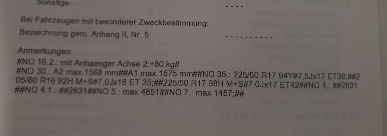

Salut, je viens de regarder cette dernière partie , et elle ne mentionne que les dimensions 16 et 17 pouces alors que l'étiquette sur le véhicule mentionne également le 18 pouces. Et en regardant la carte grise allemande que j'ai encore en ma possession, dessus figure seulement le 16 pouces alors que d'origine elle est montée en 17 pouces . C'est les "12 travaux d'Asterix" chez Audi -

Salut et après vérification, le coc ne dit pas grand chose , il est mentionné uniquement les jantes en taille 16 pouces et 17 pouces, il ne parle même pas du 18 pouces . Heureusement l'étiquette constructeur mentionne le 18 pouces . J'ai bien envie de passer au 19 pouces mais j'ai bien peur que ce soit contraignant si à chaque fois il faut remettre les 17 pouces en cas de soucis . En 18 pouces, il n'y en a pas vraiment qui me tape à l'oeil mis à part les rotor en noire . Je me demande même si le 19 pouces se monteraient sur mon véhicule maintenant . -

Merci Finalement j'ai trouvé , je ne vais pas prendre de risque et opté pour une jante identique à l'origine. Marque WSP , 8,5x19 ET 40 . Relativement légère 8,6kgs . Je mettrais des photos . Et je vais regarder le coc voir s'il y a plus de montés compatibles que l'étiquette. -

Bonjour, Ayant des jantes en 17 de série sur mon a4 , je souhaite passer au 19. En parcourant le forum , j'ai vu que le 19 d'origine pour audi a4 b9 était du 8,5x19 ET 40 avec pneus 245/35-19 93Y. En regardant l'étiquette constructeur presente sur mon véhicule , le 19 pouces n'y est pas , cela s'arrete au 18 mais 18 me semble encore petit . Si je monte du 19 selon les préconisations de taille Audi , est ce que c'est homologué pour le controle technique , la garantie constructeur toujours en cours et surtout par les assurances en cas d'accident . Ensuite se pose la question des valves Tpms ou pas , je pense avoir un système passif car j'ai seulement ca qui s'affiche " faites la pression et enregistrer" , j'ai pas plus de détails ( photos ci jointe). J'ai vu plusieurs modeles qui me plaisent sur LD prestige , compatible A4 b9 mais avec un ET de 35 , est ce que ca passe si la jante sort de 5mm de plus avec du pneus en 245 de large . Désolé cela fait beaucoup de question mais avant de faire mon achat , si quelqu'un peut m'éclairer ? Merci
